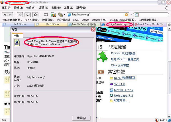

關於這點,我在第一次用IE Tab載入時候標題並不會被換掉,會變成顯示該網址(如圖)。
不過在第二次再到該網址以後,標體會正確的被換掉,不過勒,我再把IE的瀏覽記錄刪掉,再載入一次,標題又會變成網址。
P.S.:測試版本 Gecko/20051105 Firefox/1.5
感謝回報~這個問題 Beta2 中會解決掉~^^
