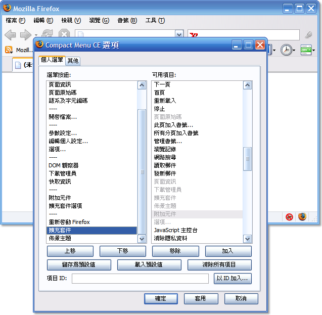

lkk6015 寫:
隱藏選單項目無法隱藏
個人自訂選單有些顯示不出來
例如 擴充套件 佈景主題 選項 下載管理員 工具<無法隱藏?> 說明
你有在 "Compact Menu CE 選項 ---> 其他 ---> 顯示與隱藏這些選單 ---> 設定" 中勾選嗎?
怎樣顯示不出來?
請詳細說明問題吧
最好在 about:config 中打 "java", "javascript.options.showInConsole" 設為 true
在錯誤主控台中複製所有錯誤訊息給我吧
檔案註釋: 我的沒有問題
sshot-1.png [49.57 KiB]
被下載 499 次
