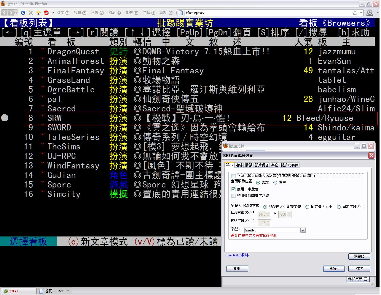

不好意思 好像非標楷體或細明體
其他等寬字型在某些版面會發生偏移
請問 畫面寬度是否能單獨設定 下方看起來空蕩蕩的很不習慣
SimHei.JPG [242.2 KiB]
被下載 360 次

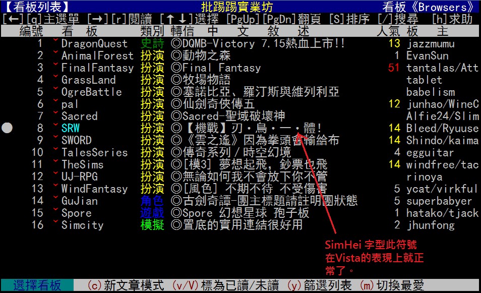

54fu0 寫:
不好意思 好像非標楷體或細明體
其他等寬字型在某些版面會發生偏移
紅字顯示的測試只是參考,也會有誤判的時候,多半有中文名稱的字型才會沒有問題,
系統裡面有一些英文名稱的字形可以通過測試,不過實際套用仍會有問題,這是測試作得不夠好所致。
不過你上面這一個問題不在字型問題,是特殊字元造成,此字元在Vista/Win7上和XP上表現有差異。
畫面寬度是不能單獨設定,因為目前是沒辦法對字體的長寬作1:1以外的縮放。
SimHei.jpg [208.12 KiB]
被下載 323 次
