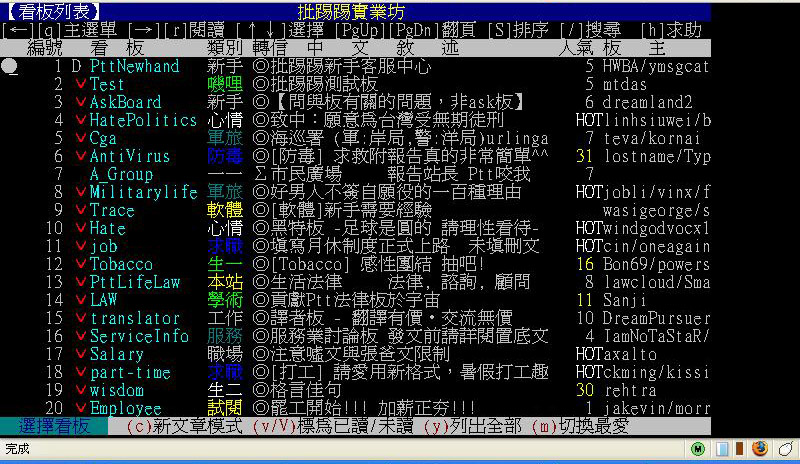

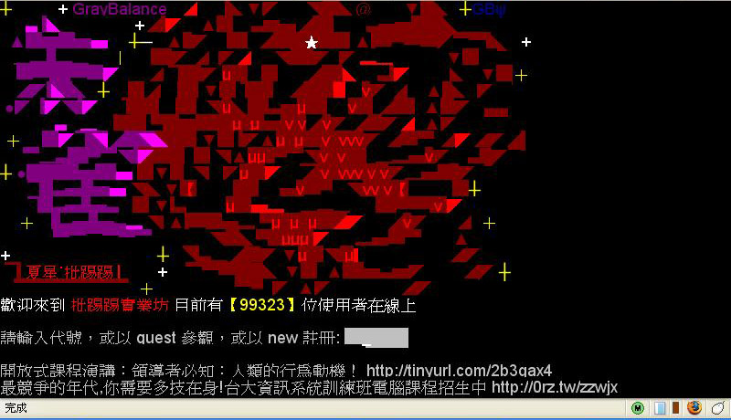

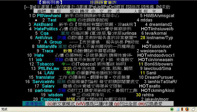

辛苦了!我要做問題回報!
我下載了最新版1.0.52後,
發現文字會有被切掉的情形,
而且看板一覽之類的地方版面會亂掉。
檔案註釋: 除了最下面一行的字以外都會被切掉

檔案註釋: 版面會整個亂掉
2.jpg [185.45 KiB]
被下載 353 次
檔案註釋: 開畫面置中也一樣
3.jpg [184.4 KiB]
被下載 355 次
經過測試後,
發現到1.0.22為止的版本都不會有這樣的情形。
我的Firefox版本是3.6.3,
字體我是選擇標楷體。
雖然知道作者大人工作繁忙,
但我還是好希望這個問題能獲得修正。
新版實在好輕巧啊~~~~XD

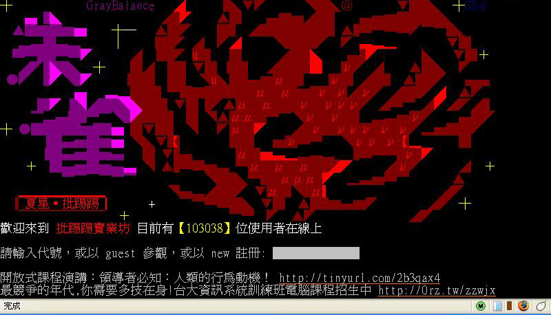

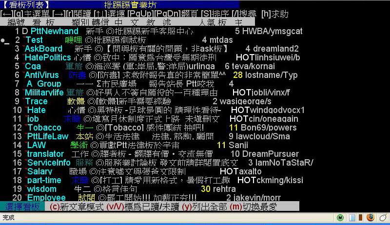

這個則是舊版的截圖,看起來一切正常。
檔案註釋: 版面不會亂掉
5.jpg [194.68 KiB]
被下載 349 次

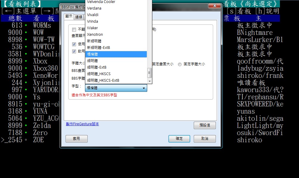

capcomfan2010 寫:
辛苦了!我要做問題回報!
我下載了最新版1.0.52後,
發現文字會有被切掉的情形,
而且看板一覽之類的地方版面會亂掉。
經過測試後,
我的Firefox版本是3.6.3,
字體我是選擇標楷體。
看起來是您選了標楷體,但是並沒有真的被套用(從截圖上看出來不是標楷體),
可以看一下您選字體的截圖嗎?(參照附檔截一下圖)
1.0.22版以前字體沒得選,用的全是"細明體",因此才沒問題。
另外,火狐的"優先使用網頁指定字型"的地方不能取消,
不然有可能會有指定後沒有套用的問題。

謝謝你的回應,我找到原因了。
就是你提到的"優先使用網頁指定字型",
原來我一直都沒有選取它,所以才會有這個錯誤。
真的非常謝謝你,這個套件越來越好用了!^o^
