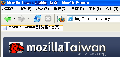

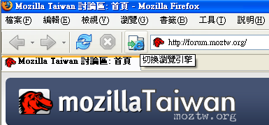

- IE Tab Lite 工具列按鈕 -> 按下後切換為IE:
- IE Tab Lite 工具列按鈕 -> 按下後切換為FX:
ietab-tool-fx.png [25.53 KiB]
被下載 623 次
ietab-tool-ie.png [25.28 KiB]
被下載 615 次

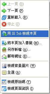

- IE Tab Lite 右鍵選單(頁面中):
- IE Tab Lite 右鍵選單(鏈結上):
ietab-menu-page.png [10.82 KiB]
被下載 610 次
ietab-menu-link.png [8.25 KiB]
被下載 557 次
