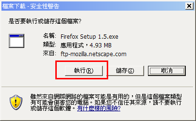

他應該是指附圖的東西......
選取之後會自動下載到ie的暫存資料夾並執行
run.PNG [12.3 KiB]
被下載 457 次

如果是 IE 原本能做的事那就好辦了...
試試 IE Tab 1.0.7a30 版
這個版本使用了一個全新的網址載入檢查器,
它讓 Firefox 能在取得網址後立即判斷是否轉由 IE 引擎開啟。
您要做的就是在網址過濾器中加入過濾規則把 *.exe 濾出來:
例如: 輸入下列三個規則...
file:///*.exe
http://*.exe
這樣一來就能讓這些網址開頭的.exe類型的檔案全部轉由 IE 開啟,
然後你就能使用 IE 下載窗中的 [執行] 按鈕直接執行該檔... :wink:
