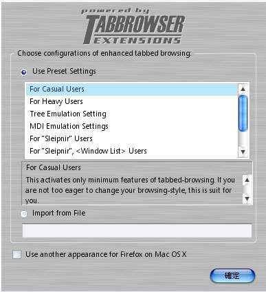

發生一件很玄疑的事情...
我TBE大約是3,4天前更新的
一直用的好好的
不過剛剛重開firefox後
馬上跳出TBE的choose configurations視窗
就是第一次裝TBE時它會要你選擇你的使用習慣的視窗
而且我按確定完全無效 要按esc才能取消視窗
取消視窗後能夠順利使用firefox
不過每次都會跳出那個視窗實在很討厭..
我試過重灌firefox或是TBE都無效
個人能力薄弱 請各位高手幫幫忙了@@
補充:那次我重開機後首頁有被改回firefox預設
不知是不是啥檔案損毀 不過我也重灌FF 所以應該沒有關聯吧?
檔案註釋: 此視窗按確定沒反應 要按esc才能關掉
tbe.jpg [124.67 KiB]
被下載 493 次
最後由 canx7345 於 2005-12-12, 10:57 編輯,總共編輯了 1 次。

不知道你的重灌 Fx 有沒有刪除 profile 內的相關檔案
嘗試看看移除 TBE, 然後到 profile 下刪除 tabextensions.js 和目錄 tabextensions, 再安裝 TBE 看看

Mask 寫:
移除profile裡跟TBE有關的檔案也無效
不過完全移除profile後重灌就ok了 感謝指導
剛剛我用mozilla backup還原備份也發生了問題
試過就算書籤 密碼那些都不還原 只還原一般設定這個選項,TBE的問題一樣會被備份
所以密碼儲存和設定等等都要重新來過了..orz
到現在還是不知問題發生的原因 不過好像是這版才有的bug
