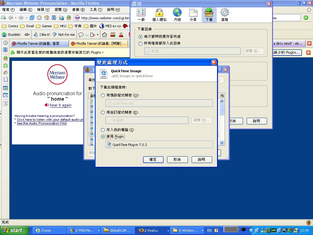

如圖
已有認到以quicktime 去開啟,亦已安裝了quicktime,
但是.... 它就是不肯認,以為我沒安裝qt

此外,wav 檔方面,ff 預設了是qt 去開啟呢!
