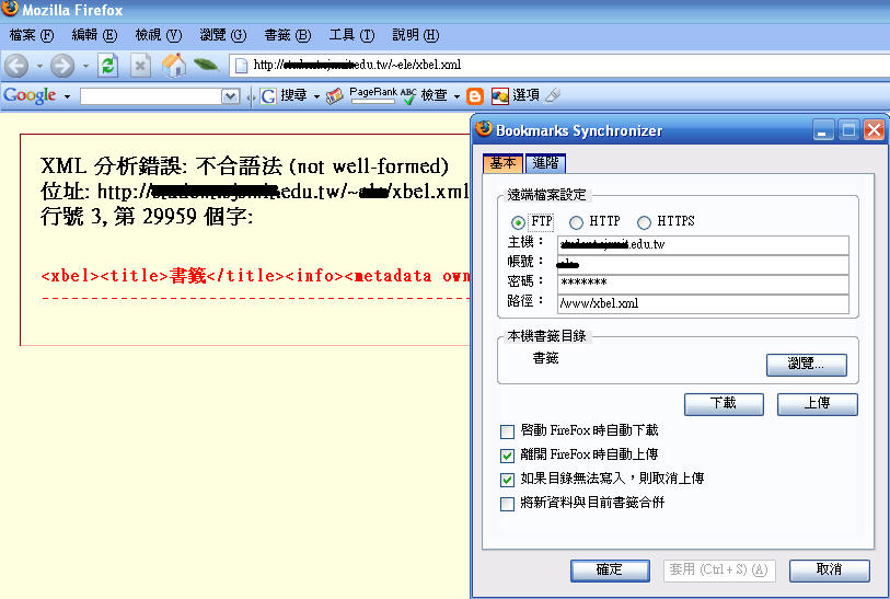

抱歉
我依照這個方法
把bookmarks.xsl資料送到學校的伺服器上面
並且設定Style Tags 裡面的那行資訊
以及兩個檔案都在同一個資料夾內(WWW資料夾內)
但是
我並無法得到正確的資訊
M$ IE 完全無法讀取
FireFix 顯示出一個錯誤的訊息
如下
XML 分析錯誤: 不合語法 (not well-formed)
位址: http://XXX.XXX.edu.tw/~XXX/xbel.xml
行號 3, 第 277450 個字:<xbel><title>書籤</title><info><metadata owner="Mozilla" BookmarksToolbarFolder="rdf:#$FvPhC3"/></info><folder id="rdf%3A#$FvPhC3">亂碼一大串
有沒有可能是因為我的書籤太大
所以
他無法轉換成功
該xbel.xml共619k
有點點大說
再者 在編碼欄位我是設定 UTF-8
不曉得能不給給點意見
3Q
3Q

文章發表於 : 2006-01-07, 14:17
註冊時間: 2005-01-09, 09:39
文章: 11

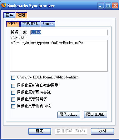

試了好一下
還是不行
可不可以請chweng您指導一下
在Bookmarks Synchronizer 裡面的設定方式
我把我的相關設定畫面貼出來
請您過目一下
哪裡還需要設定呢?
謝謝了!!
3Q
3Q
檔案註釋: screen 02
error02.jpg [36.88 KiB]
被下載 548 次
檔案註釋: screen 01
error01.jpg [88.26 KiB]
被下載 569 次
文章發表於 : 2006-01-07, 14:53
註冊時間: 2005-01-16, 21:38
文章: 10
感謝chweng大大~
小弟終於成功了 :D
Mozilla/5.0 (Windows; U; Windows NT 5.1; en-US; rv:1.8) Gecko/20051111 Firefox/1.5
文章發表於 : 2006-01-08, 18:01
文章: 11
測試了好久
終於可以用了
說明一下我的設定方式
Bookmarks Synchronizer 這套裡面的設定
進階那個Tab通通不打勾
基本那頁
我只把
『離開FireFox時自動上傳』打勾
『啟動FireFox時自動下載』我不打勾
再來就是我的書籤檔
先從錯誤畫面裡面找蛛絲馬跡
我書籤檔裡面有很多的書籤
是工作上的特殊書籤
找到問題所在後,因為那個部分的書籤量很大,
乾脆整個工作書籤砍嚕
反正裡面其他地方也有備份還可以再add回來
就給他很神奇的好嚕
再來是搭配原始檔名的xbel.xml 的那個xsl檔案
一定兩個檔案要相同主檔名,當然附檔名會不一樣
一個是xml另一個是xsl
但不管如何
兩個的檔名一定要相同
再來的話
放到遠端的Web 空間上面去
應該就可以正常運作嚕
PS: 謝謝chweng了,弄了好久,差點要以風水不服放棄嚕
PS的PS:
如果遠端的FTP server 並不是標準的21 port
例如是911 port
那這套Bookmarks Synchronizer
好像就沒辦法上傳嚕
囧rz
