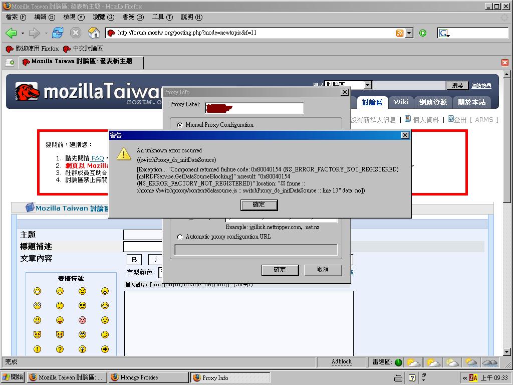

我是用fx 1.5
我的Switch Proxy版號是V1.3.2
在使用Manage Proxies填完各個協定所使用之proxy按完確定之後
就會出現錯誤畫面(如附圖), 而先前設定的proxy也沒有寫入
可以請問是怎麼回事嗎?
檔案註釋: 錯誤畫面, 唯一看得懂的是unknown error
switchproxyerror.JPG [133.55 KiB]

我剛剛新增一個並沒有問題
不過SwitchProxy Tool 1.3.2 不支援1.5 @@a
所以目前是用 Nightly Tester Tools 讓他能暫時使用
但是還是有點怪怪的 有些功能無法使用

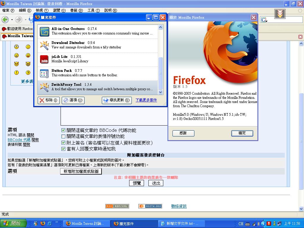

我剛剛發現我用的是Switch Proxy 是V 1.3.3(擴充套件裡面顯示的)
不過在About裡面寫的是V 1.3.2:shock:
你要不要試看看用V 1.3.3
試看看是V 1.3.3的問題還是我的問題
你要不要試看看用V 1.3.3
應該是1.3.3的問題
我裝了之後原本代理全消失 Q_Q
我新增後會發生一樣的錯誤
用新的profile下去裝(只有這個套件)也一樣會有相同的問題
(重裝回1.3.2我原來的設定又回來了)

我也發生一樣的錯誤
不過剛剛在作者的討論區看到一個方法,
如下:
解開 xpi 裡的 switchproxy.jar,然後修改 globals.js 的第二行,
將 const gSProxyRdfDataSouce = "rdf:localstore";
改成 const gSProxyRdfDataSouce = "rdf:local-store";
然後再包裝回去重新安裝。

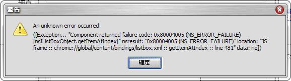

上面那個好像是1.3.2版,
裝完後,狀態列 proxy 的顯示是沒問題,
不過我一樣有匯入 proxy 列表的問題……
error.jpg [20.04 KiB]
被下載 460 次

檔案註釋: 証明
prof.JPG [148.17 KiB]
被下載 499 次
