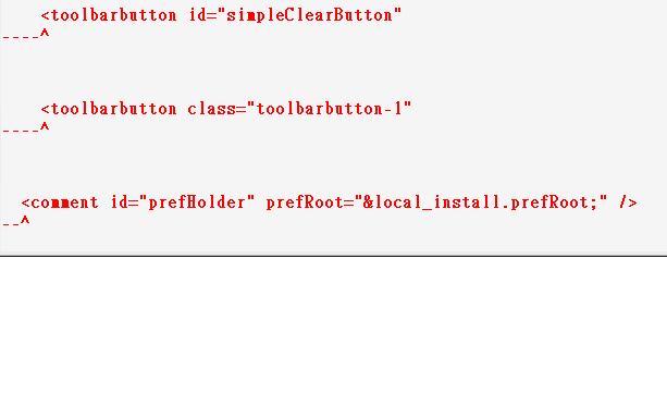

 文章主題 : 發生錯誤
文章發表於 : 2006-03-04, 23:17
註冊時間: 2006-01-12, 14:33
文章: 178
來自: 火狐星球
我裝後會出現如圖下
未命名.JPG [18.24 KiB]
被下載 721 次
Mozilla/5.0 (Windows; U; Windows NT 5.1; ja-JP; rv:1.8.0.1) Gecko/20060215 Firefox/1.5.0.1
