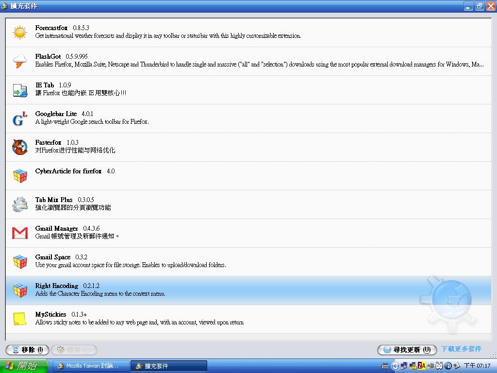

你講的這幾個地方,除了Gmail信箱裏面不能顯示便利貼之外,其他都可以。我的瀏覽器是Firefox /1.502( pigfoot)冰樣安裝版,套件有十一個。如圖。
我不知道問題出在那裏,這要請高手幫幫忙了。
firefox的擴充套件.JPG [104.8 KiB]
被下載 644 次

raldri 寫:
唉,也只能這樣了
文章發表於 : 2006-04-19, 21:26
註冊時間: 2002-10-20, 02:29
文章: 1497
jnlyu 寫:
raldri 寫:
唉,也只能這樣了
請問你有安裝哪些套件?
