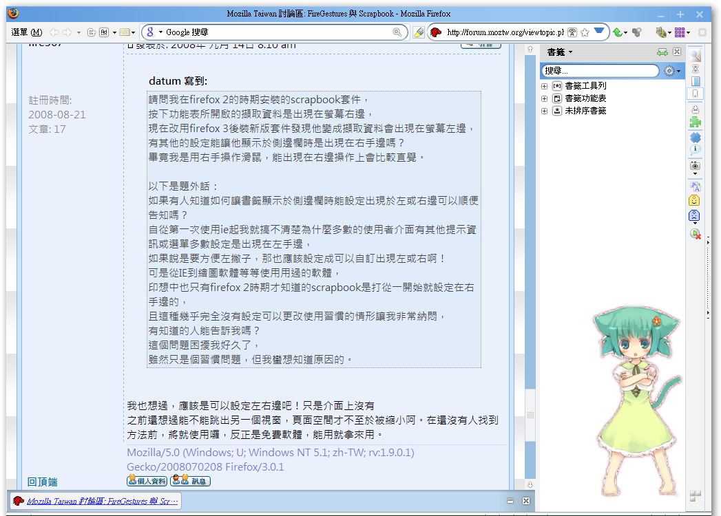

請問我在firefox 2的時期安裝的scrapbook套件,
按下功能表所開啟的擷取資料是出現在螢幕右邊,
現在改用firefox 3後裝新版套件發現他變成擷取資料會出現在螢幕左邊,
有其他的設定能讓他顯示於側邊欄時是出現在右手邊嗎?
畢竟我是用右手操作滑鼠,能出現在右邊操作上會比較直覺。
以下是題外話:
如果有人知道如何讓書籤顯示於側邊欄時能設定出現於左或右邊可以順便告知嗎?
自從第一次使用ie起我就搞不清楚為什麼多數的使用者介面有其他提示資訊或選單多數設定是出現在左手邊,
如果說是要方便左撇子,那也應該設定成可以自訂出現左或右啊!
可是從IE到繪圖軟體等等使用用過的軟體,
印想中也只有firefox 2時期才知道的scrapbook是打從一開始就設定在右手邊的,
且這種幾乎完全沒有設定可以更改使用習慣的情形讓我非常納悶,
有知道的人能告訴我嗎?
這個問題困擾我好久了,
雖然只是個習慣問題,但我蠻想知道原因的。

我也想過,應該是可以設定左右邊吧!只是介面上沒有
之前還想過能不能跳出另一個視窗,頁面空間才不至於被縮小阿。在還沒有人找到方法前,將就使用囉,反正是免費軟體,能用就拿來用。

像這樣子嗎?(附圖)
All-in-One Sidebar可以做到喔

像這樣子嗎?(附圖)
tab kit , tab free style 也有作得到右側功能

我原本是想說firefox內部說不定有某個地方可以自己設定,
不必另外安裝擴充套件,
但看來我直覺的想法看來沒那麼輕易解決,
不過有這個擴充套件已經滿足我現在的需求了,
感謝你。
