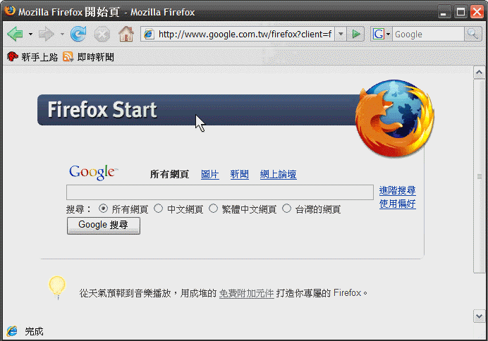

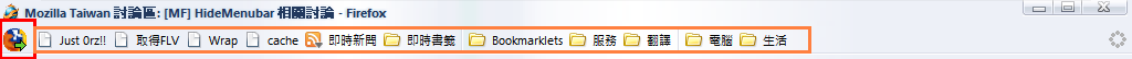

我現在改用AutoHide Menubar來替代Hide Menubar。
這樣一來,可以將書籤工具列移至上方,也可以少裝一個套件。如果你有興趣,可以試看看。 :D

文章發表於 : 2007-08-25, 13:45
yutrump 寫:
因為附加檔案功能掛了, 所以搬幾張圖片過來.
使用前
使用後
yutrump 大好久不見 ...
