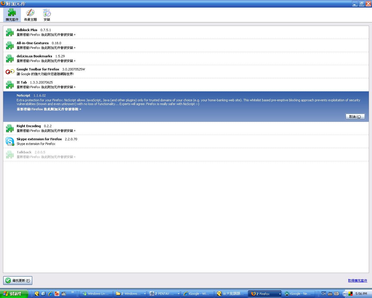

最近FF自動更新到2.0.0.5之後突然發現很多套件都不能用了.有些套件還是可以...可是有些怎麼弄都沒辦法用.
打開套件功能之後都說要重新開啟FF才能夠安裝/使用套件.可是重新打開之後還是一樣無效,重新安裝FF也是一樣.請問有何方法手動刪除這些套件嗎?因為不刪除我就沒有辦法重新安裝套件.
firefox.JPG [124.2 KiB]
被下載 529 次

關掉 FX, 找 extensions.rdf 然後把它改成別的名字應該就 OK 了
不行的話就試試重開電腦
不知道 FAQ 有沒有這問題的解決方案?

刪除後OK了!所有的extensions都還在,功能也都能用.謝謝!
