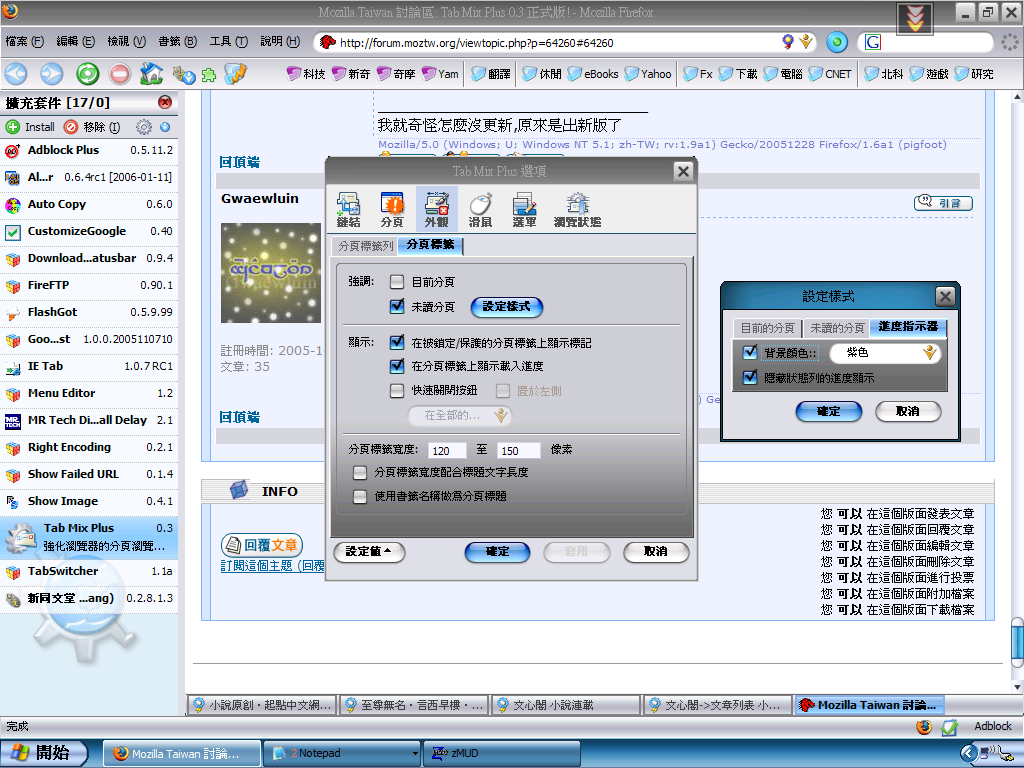

 文章主題 : 進度棒的顏色
文章發表於 : 2006-01-17, 14:00
註冊時間: 2005-01-19, 14:29
文章: 204
來自: 地球
Gwaewluin 寫:
分頁進度變成和狀態列一樣有格子綠棒棒了
以前的紫棒棒調不出來了
個人覺得子前沒有格子的紫棒棒比較好看說 :(
藏在這裡:D
here.png [136.48 KiB]
被下載 6274 次
文章發表於 : 2006-01-17, 14:32
註冊時間: 2005-10-07, 18:52
文章: 68
原來是藏在那裡啊(汗)
之前還以為那個是調整格子棒棒的顏色用的
不過又發現找不到之前那種偏深的紫色了
大概是習慣問題吧
換別的顏色跑久一點應該就沒問題了 :D
