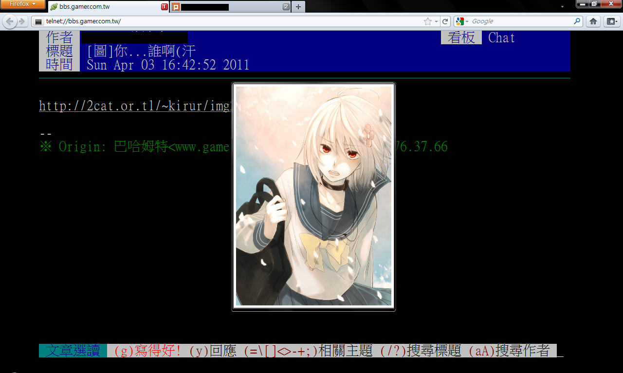

檔案註釋: 預覽1
http.png [629.37 KiB]
被下載 1030 次
檔案註釋: 預覽2
telnet.png [332.33 KiB]
被下載 996 次

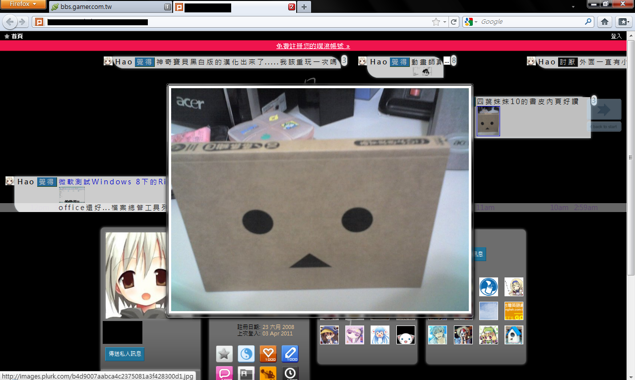

剛開使用起來是ok,但我現在常常會變成這樣:
http://a.imageshack.us/img9/4167/sshot19.jpg
看起來圖的高度是突然強制變成原始尺寸並且右邊不見,但我不管怎麼設定大小或其他選項也都一樣都會這樣
有時候也會成功預覽,但只要再指到另一張圖,然後再指剛剛這張,又會變成這個樣子。
想說會不是和其他套件之類的衝到,我開了個全新設定檔只裝此套件,然後重複上面紫色那步驟,結果也是一樣
最後由 於 2011-04-07, 13:29 編輯,總共編輯了 2 次。

浩 寫:
是我造成的的bug,已修正。
最後那張圖真的太大張了...

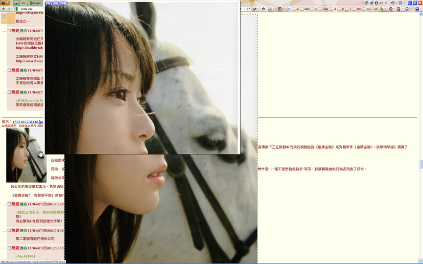

發現有一個問題,就是如果用圖片顯示在滑鼠游標旁時,
當圖片較大,且圖片是在游標的左上或右上顯示時,圖片會開到大概是滑鼠位置的Y=0為止。
看圖比較清楚(圖中也有開POPupX,他可以顯示完整圖片)
Belialy 寫:
這個不支持穀歌圖片嗎?用穀歌圖片的時候沒有反應 別的網頁看圖片是正常的
幫作者回答一下,目前只支援直接指向圖片檔網址的文字連結或圖片連結,
Google圖片提供的連結不會直接指向圖片,所以目前顯示不出來。
sshot-25.jpg [105.43 KiB]
被下載 1057 次
