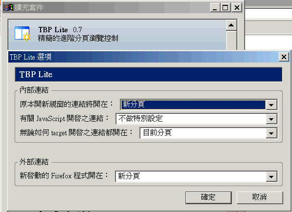

TBP Lite repackaged 0.7.2
TBP Lite repackaged 0.7 !!??
對,你沒有看錯,正是 TBP Lite 的 repackaged 版 0.7。
今天 TBP 的作者釋出了 TBP 1.0.0 正式版,由於 Firefox 1.0 中已經內含有對於新視窗開啟方式的隱藏控制選項,所以新版的 TBP 完全使用 Firefox 核心的程式碼,然後再加上其他新增的功能。也因此,作者已經將舊版的 TBP 0.6.x 以及 TBP Lite 0.6 從他的網頁上刪掉了。
那為什麼還要 TBP Lite repackaged 0.7 ???
首先,TBP 新增的功能,我個人幾乎都不會去用到,裝 TBP 對我來講可能還是嫌累贅了一點。再者新版的 TBP 會在 工具->選項 視窗當中新增一個項目,這樣可能比較明瞭,但由於選單裏的大部份功能我都用不上,所以我也就覺得這個選單有點多餘。
以前安裝舊版的 TBP 後,在已經開啟一個 Firefox 程式的情況下再按程式捷徑時,會新增一個分頁,而不會新增一個視窗,然而這個功能在新版的 TBP 中也被取消了。我很懷念這個功能。
最後一點,Firefox 可強制新視窗開原先的分頁或新的分頁裏,但它沒有更細的設定,因此如果我希望 target="_blank" 這類的連結開在「目前分頁」,而 javascript 視窗開在「新分頁」,Firefox 就辦不到。但舊版 TBP 的程式碼卻提供了這個功能。
因此,我剛剛花了點時間,以 TBP Lite 0.6 為主體,去除掉其中已經無效的功能,再參酌了 TBP 1.0.0 一小小段的程式碼,使用新版 TBP 的圖示,重置了設定界面,最後修改出了 TBP Lite repackaged 0.7。檔案在這:
http://hemiolapei.free.fr/divers/myfx/t ... ass0.7.xpi (已砍檔)
適合版本:
Firefox 0.10 - 1.0
功能計有:
一、內部連結
1. 原本開新視窗的連結將開在:新視窗、新分頁、目前分頁。
(這是 Firefox 中隱藏設定 browser.link.open_newwindow。)
2. 有關 javascript 開啟之連結:不做特別設定、允許設定了視窗大小的 js 連結開在新視窗、允許所有的 js 連結開在新視窗。
(這是另一個 Firefox 隱藏設定 browser.link.open_newwindow.restriction。)
3. 無論如何 target 開啟的連結:新分頁、目前分頁。
(這是舊版 TBP 的程式碼。)
二、外部連結
1. 新啟動的 Firefox 程式開在:新視窗、新分頁、目前分頁。
(這也是舊版 TBP 的功能。)
就這樣。
還要注意:
1. 這一切是我個人行為,改這個 TBP Lite 0.7 其實一開始只是自己好玩想要自己用,所以沒有告知 TBP 作者,不過我在程式和界面裏都保留了他的名字和 license.txt 檔。我不知道自己這樣改有沒有侵權,知道的人請告訴我。此外基於 TBP 官網已經拿掉 TBP Lite,所以我把套件「瀏覽網頁」的目標連到我的個人網頁上。
2. 目前只有正體中文界面!! :evil: 我試著要做一份 en-US 和 zh-TW 地方化並存,但一直不成功,因為我也不會,所以我就把中文硬寫在 en-US 的檔案裏。
3. 在某些情況下,把 javascript 開在「目前分頁」會造成一點點小錯亂,這是 Firefox 目前的 bug,而不是 TBP Lite 0.7 程式的問題。碰到這種情況,試著瀏覽回「上一頁」,應該可以解決。
4. TBP Lite 0.7 可與 TBP 1.0.0 平安共存,不會有任何問題,而自行更改 Firefox 的隱藏設定也不會造成 TBP Lite 的錯亂。
6. TBP Lite 0.7 只是一個新舊套件加上 Firefox 隱藏控制選項所拼湊出來的結果,提供了最最精簡的分頁瀏覽控制功能,不要把它想得太完美,也不要期待我會更新版本什麼的,其實 TBP Lite 裏面 90% 以上的程式碼在寫什麼我都看不懂。但如果你覺得 TBP Lite 0.7 合你的味口而且也願意使用,我會很高興。
檔案註釋: TBP Lite repackaged 0.7 screenshot
tbplite0.7.png [7.71 KiB]
被下載 26710 次

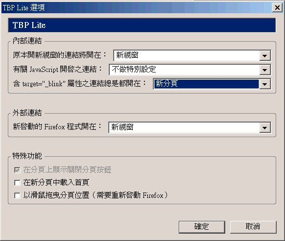

就剩最後一個功能,搞了兩天搞不定,不管了,先丟出 beta 版,如果有朋友能夠修正這個問題的話,就可以出正式版本了。
TBP Lite repackaged 0.8 beta 介紹
和 0.7 一樣,code 幾乎都是別人的,這次多加了其他幾個重要的小套件的功能,一起編入。
使用套件:
TBP Lite 0.7 -- 原先 TBP Lite 0.7 有的現在都保留著
MiniT drag + indicator 0.4.1 -- 可用滑鼠拖曳分頁來變更分頁的位置
TabX 0.5 -- 在每個分頁的右邊加上一個關閉分頁用的按鈕。原先 TabX 按鈕是用圖片畫出來的,我改用文字的「×」來取代。
新增功能:
1. 無論是「ctrl-t」、「雙擊分頁列」、「在分頁列上按右鍵」這些方式所新開的分頁都可以載入首頁。這部份的 code 是偷自 TBP 1.0.0 和 Single Window。
2. 修正了 Firefox 0.9.x 以來,分頁列與頁面顯示區之間分隔線顯示的一些小缺點。
3. 地方化版本,有正體中文(zh-TW)和英文(en-US)兩種。
4. 在我的能力範圍內,把 code 做了點整理,使檔案儘可能小,.xpi 檔案為 16.0 kb。
設定界面:
見附圖。
安裝方式:
(已砍檔)
下載 tbplite_pass0.8-beta.zip 這個檔案到自己的硬碟,解壓得到 tbplite_pass0.8-beta.xpi 檔後,拉到 Firefox 裏,依螢幕指示操作即可。
待處理:
TabX 的功能沒有辦法取消,也就是說,裝上 TBP Lite 0.8 後,一定會顯示那個「x」。我是希望能透過設定界面來選擇取消或選用,不過弄了很久一直搞不定 (因為我對 js, xml, xul, dom 都不熟,整個 TBP Lite 0.8 其實是硬拼起來的)。所以目前設定界面中這個選項是暫時失效的,而且就算從 about:config 中將 extensions.tbplite.addtabx 調成 false 也是沒有用的,那個按鈕還是會在那。
問題說明:
tabx 這個功能,是透過 tbplite.xul 中叫進 tabx.css 檔,這個 css 檔只有下面這個敘述
tab {
  -moz-binding: url(chrome://tbplite/content/tabx/tabx.xml#browser-tab);
也就是 binding 進 tabx.xml 這個用來加進按鈕以及設定按鈕作用方式的檔案。
不過透過這種做法,tabx.xml 檔是必然會加進來,我希望透過一個值來決定是不是要加進 .xml,我想到的方法是寫在 .js 裏:
try {
var targetPref = gPref.getBoolPref("extensions.tbplite.addtabx");
catch(e){}
if ( targetPref == true ) {
  var binding = document.getElementsByTagName("tab");
  document.addBinding(binding, "chrome://tbplite/content/tabx/tabx.xml#browser-tab");
我以為這麼做,當 extensions.tbplite.addtabx 值為 true 時,會透過 addBinding 來叫 tabx.xml,反之則不。
試了很久都是不行,我想一定有錯,但限於自己對這些東東的瞭解,無法解決這個問題了。有善心人士願意告訴我應該怎麼做的話,我會很感激的。
:oops:
檔案註釋: 設定界面
Image2.png [7.76 KiB]
被下載 24946 次
最後由 訪客 於 2004-12-06, 01:06 編輯,總共編輯了 1 次。
