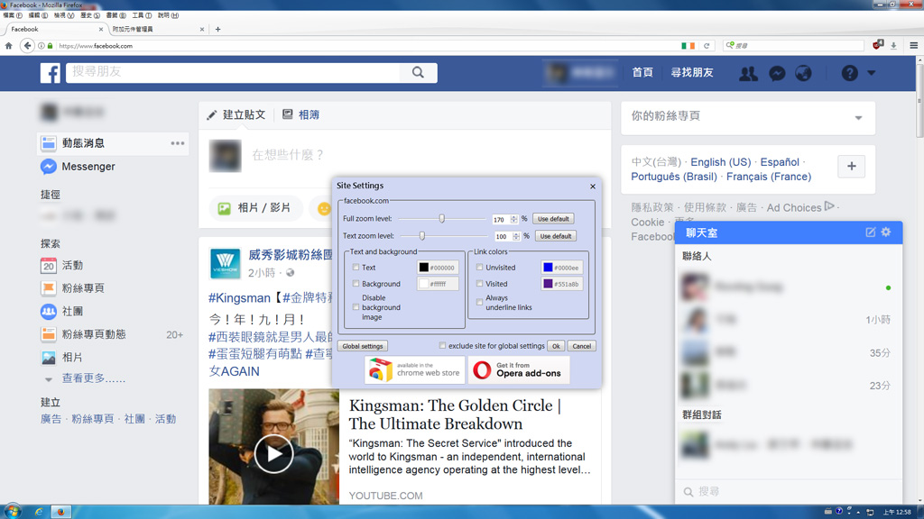

我發現裝了NoSquint Plus
FB右邊的CHAT顯示STATUS不太正常
停用就正常

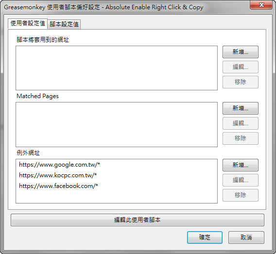

提供你一個方向檢測看看
就是你之前主題中用的腳本
viewtopic.php?f=11&t=47359
將FP網址加入例外試試看
Snap2.jpg [73.49 KiB]
被下載 2190 次
我是遇到因為這腳本而使FB出現異常
因為那腳本是全天候生效的
不像先前用的那套插件是有需要才按按鈕讓它生效
所以只要網頁有異常
我會優先測試將網址加入此腳本例外

我現在油猴和Enable Right Click and Copy 都關了
FB還是會這樣
就右邊好像被蓋住了
關掉NoSquint Plus就好了。

softw大
我的沒有你說的情況
也沒有如你圖片那樣有像是還有另一個區域
FB.jpg [200.17 KiB]
被下載 2324 次
不知你關掉NoSquint Plus之後
那個異常的區域是顯示什麼東西
直覺上好像是被安裝了第三方廣告的樣子
因為我記得那個聊天室的視窗
除了好友清單外
應該沒有其他東西
