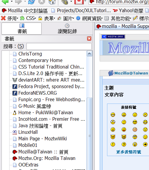

讓Firefox能像Opera一樣點一下瀏覽器的最左邊就可開啟關閉 "書籤資訊方塊列" POTO Sidebar 0.4網頁

poto2.png [66.57 KiB]
被下載 2206 次
poto.png [7.37 KiB]
被下載 2029 次
