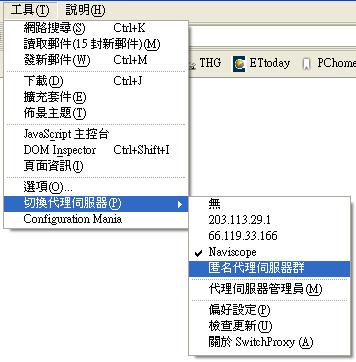

檔案註釋: 工具選單以及代理伺服器標籤的中文範例
SwitchProxy_exedit1.jpg [26.35 KiB]

想請問一下路人乙0.0
小弟剛使用火狐幾天0.0...
裝了這各以後要如何像您
按鈕下拉選單那張圖一樣可以放在網址列旁邊而不用去
按[工具]以後才能選下一各匿名伺服器:twisted:
文章發表於 : 2005-02-19, 11:12
註冊時間: 2002-01-07, 19:28
文章: 3080
蔡包 寫:
想請問一下路人乙0.0
小弟剛使用火狐幾天0.0...
裝了這各以後要如何像您
http://moztw.org/docs/ff/ui-customize :)

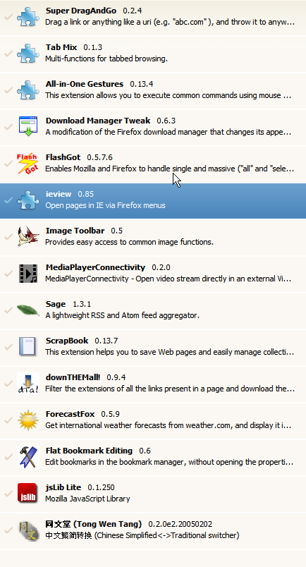

有問題了,最近把幾個套件更新,也不知道動了什麼,只要裝了switchproxy,英文版或是中文版,在firfox啟動時,網頁都會停頓十秒左右,才能有動作,不管換成什麼首頁都一樣,把switchproxy移除就沒事,奇怪了!我裝的套件如下

到 Switch Proxy 的選項
把啟動時檢查更新的設定取消
文章發表於 : 2005-02-22, 00:03
註冊時間: 2005-01-09, 21:57
文章: 23
coolcd 寫:
到 Switch Proxy 的選項
把啟動時檢查更新的設定取消
謝謝,解決了,不過怪的是以前沒改也沒事就是了。
