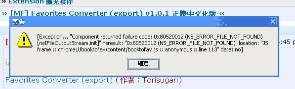

FF1.01之前作用正常
升FF1.02開始失效
之後換英文版開始出現這視窗...請幫忙
檔案註釋: 按了EXPORT後跳出的視窗

kyc2000 寫:
FF1.01之前作用正常
升FF1.02開始失效
之後換英文版開始出現這視窗...請幫忙
這應該是書籤內某個資料夾有問題所引起
測試一下是那一個資料夾的問題(在書籤管理員不停刪除->匯出->復完)
找到問題資料夾後將其刪除再重新加入書籤(先用中鍵開整個資料夾,之後再一次加入)
