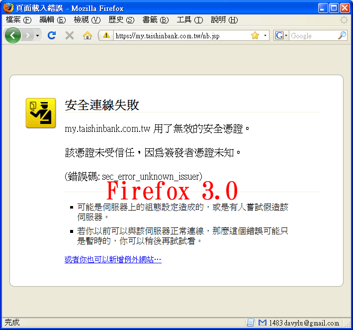

本來網路銀行對 Firefox 的支援度就是參差不齊,但是至少 Firefox 2.X 還可以
登入台新銀行網路銀行,不料在換了 Firefox 3 之後,連上台新網銀只見如下訊息:
安全連線失敗
my.taishinbank.com.tw 用了無效的安全憑證。
該憑證未受信任,因為簽發者憑證未知。
(錯誤碼: sec_error_unknown_issuer)
請問這是可以從調整瀏覽器設定來解決的嗎?還是只能改回使用 Firefox 2.X 呢?

可是不知道什麼時候開始,我用 Firefox 2.0.0.14 瀏覽 台新銀行網銀的時候,一定會先跳出如下對話框《網站憑證由未知單位所提供》:
而我檢查過 Firefox 3.0 的設定也都跟樓上板友的設定一樣,但是用 Firefox 3.0 瀏覽 台新銀行網銀時,還是會得到如下畫面:
請問該怎麼辦呢?要通知 台新銀行 修正此問題嗎?

在FF3暫時的補救方案係透過「新增例外網站」的方式,先接受台新銀行所提供之無效的安全憑證。至於台新銀行是否願意更新憑證,端看台新銀行對用戶申訴此問題之回應了。參考下列網頁討論,台新銀行的憑證應非有效憑證;雖然有瀏覽器會自動接受此憑證。
http://support.mozilla.com/tiki-view_fo ... ntId=92182
