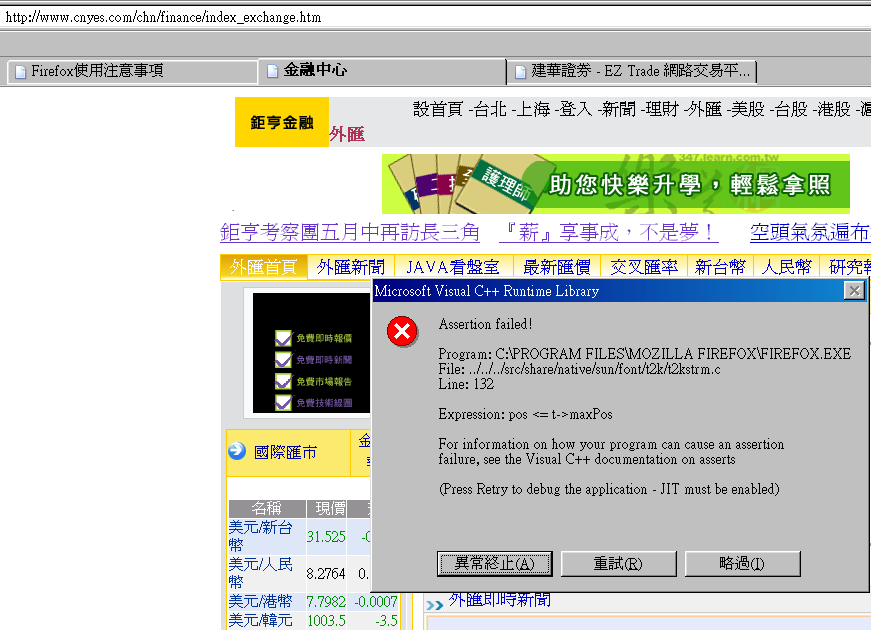

注意,請確認你現在手上的工作已經結束了再開啟以下連結,
因為有程式當掉的可能性存在。
http://www.cnyes.com/chn/finance/index_exchange.htm
我安裝的是 J2RE 5 update 2 ,
Firefox 是 1.03 繁體中文版,
作業系統是 Windows 98se ,
進入該網頁會造成fx發生不明錯誤而關閉,
在 firefox -safe-mode 下會出問題而被迫關閉 fx ,
關閉 JAVA 功能時進入就沒有問題了。
我所抓的附圖是跑出來的比較不一樣的情況,
有點大張還請多多包涵,
因為我想這樣子比較清楚我當時做了什麼事。
錯誤情況目前碰上四種,
一是完全沒警告地就被關閉,
二是有出現程式錯誤警告後要按確認還啥的才會關閉,
三是出現附圖的情況,只能選擇異常終止而已,
四是有出現錯誤警告還有Fx的回報問題(有裝錯誤回報的關係?)。
另外我本來以為是 fx 1.02 的問題所以升級成 1.03 ,
所以一些細節可能不太一樣,但是基本上就是會發生問題。
另外我本來以為是因為安裝了 KB891711 這修正檔的原因,
不過從 msconfig 中關閉不讓它開機後自動執行,
並重新測試後還是一樣,我想可能真的是 JAVA 的關係吧。
因為我有跑到 2cha 的線上繪圖,
http://2cha.omoe.net/potiboard/
測試是不是 JAVA 裝在 fx 的問題,
但是在跑該版面中圖片的動畫時依舊沒問題,(需J2RE)
所以推論可能是鉅亨網頁的問題,就是附圖中,
被警告視窗蓋住的那個位置中會用 JAVA 跑的玩意的關係,
另外用 IE 跑並不會造成程式當掉,
還有我並不太清楚該怎麼檢查是fx哪兒處理出問題,
我只知道跑過鉅亨後,開JavaScript主控台是一堆錯誤。

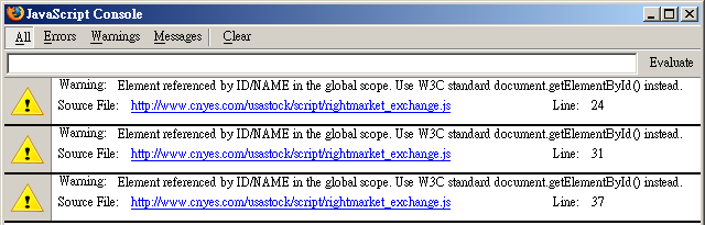

文章發表於 : 2005-04-23, 16:56
nakeho 寫:
嗯,我沒當呢……我用 Fx 1.0.3 + J2RE 1.5.0_02-b09。
嗯…nakeho兄沒有當嗎…不過我是換了另一台電腦照樣當呢…(汗)
目前的心得如下。
一、
同時開啟 JAVA 、 JavaScript 、 顯示圖片 三功能時,
有一定機率會當掉,或者也可以說是 Fx 會運作得極為不順暢。
二、
先開啟 JavaScript 主控台後,再開該網站,
然後先讀一次,再按 Ctrl-F5 重讀,
我目前測試是當機率極高。
另外附上主控台中看見的錯誤誤息。
(英文,需要中文再說了。)
不過搞不好一跟二根本沒差啦。
