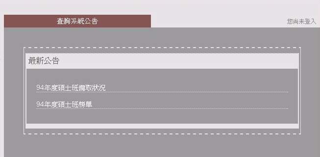

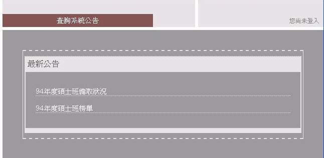

主要是不希望frame間會有接縫出現
如附圖,整張圖是一個frameset,左邊還有一排功能列
圖的上方是一個frameset,包含二個frame
下方自己是一個frame
(示意圖...|| )
檔案註釋: 無接縫
withFramespacing.JPG [16.41 KiB]
被下載 442 次
檔案註釋: 有接縫
withoutFramespacing.JPG [15.7 KiB]

<!DOCTYPE html PUBLIC "-//W3C//DTD XHTML 1.0 Frameset//EN" "http://www.w3.org/TR/xhtml1/DTD/xhtml1-frameset.dtd">
文章發表於 : 2006-01-07, 23:36
註冊時間: 2005-01-01, 18:59
文章: 189
wini 寫:
如果一定要用 frame 又要合標準的話,
有個做法是將 DOCTYPE 改成如下就行了。
感謝! 現在看起來好多了 ^_^
