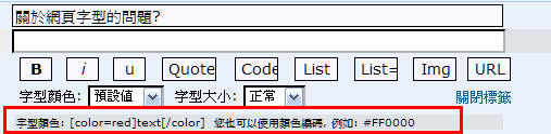

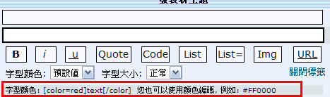

小弟在瀏覽網頁時,字型都蠻正常的,
不過在yahoo信箱時,裡面的按鈕字型都變得模糊看不太清楚。。
能幫看看是哪裡設定錯誤了嗎?
或是要改什麼設定嗎?
謝謝!
檔案註釋: 用別牌瀏覽器的字型
font3.jpg [22.84 KiB]
被下載 338 次
檔案註釋: 不清楚的字型
font1.jpg [23.73 KiB]
被下載 313 次
檔案註釋: 不清楚的字型
font.jpg [10.17 KiB]
被下載 309 次

我剛才檢查之後,發現是當中文大小為 10px 時
只要套用的是英文字型,IE 就會把這個中文字變大 @@
所以你在 Firefox 看到的其實才是原本的大小...
如果要自行解決的話,你可以用 Ctrl + "+" 來放大文字
或者在[工具>選項]裡的[進階]中設定[最小字型大小]
這樣以後無論網頁上的字有多小,都不會比你設得更小了^^

收到,已經改好了,這下可以更開心的使用火狐了^^
