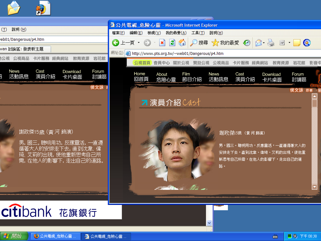

http://www.pts.org.tw/~web01/Dangerous/p4.htm
圖中用了 IE 和 Fx 開啟網頁,可是兩者字型不同。
字型差異.PNG [284.35 KiB]
被下載 467 次

改變「選項-> 內容 -> 字型與色彩 -> 進階 -> 繁體中文」
比例字型那行後面的字體大小設定為 12
應該就一樣大了吧
覺得有點奇怪,為什麼 css 設定無效?
文章發表於 : 2006-08-06, 23:13
改完後,字型還是不一樣,除了「黃」「歲」。
文章發表於 : 2006-08-06, 23:30
喔 剛剛沒注意看
你的 Fx 比例字型那一行應該是設定「無襯線」吧?
改成「有襯線」
襯線字型用「新細明體」
網頁的原始碼看起來有些莫名其妙的東東
大概是用 MS 出品的 WYSIWYG 軟體寫的吧
忍不住要來個題外話,危險心靈真是超好看啊~
演員讚、劇本讚、導演讚、攝影讚、音樂也讚
演完了,所以... 應該不會被人罵是在廣告吧 XD

改成有襯線後,字型就變了,除了「黃」「歲」。
襯線字型改成新細明體,只有「黃」「歲」會變成新細明體。
比例字型大小設定為 12,「謝政傑」三字也一起變小了。

剛剛發現很有趣的事情
因為這個問題網頁莫名其妙地使用了 <html lang=ja>
但編碼是 big5
結果呢...
測試後發現:比例字型(有襯線/無襯線)及大小的設定,會套用「繁體中文」的設定。但「襯線字型」與「無襯線字型」則會套用「日文」的設定。 Orz
說得更清楚一點,假如你的繁體中文比例字型選用「有襯線」,Fx 就會使用繁體中文比例字型大小,並去抓日文設定中的「襯線字型」。
