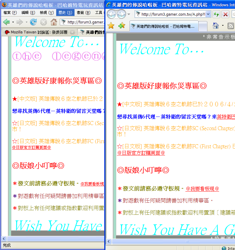

a1是Mozilla Firefox畫面
a2是Internet Explorer畫面
正常的話是a2正確,Mozilla Firefox顯示韓文?
a1下方還有字數過大的問題。
b1是Mozilla Firefox畫面
b2是Internet Explorer畫面
正常的話是b2正確,會顯示預覽圖,Mozilla Firefox沒有顯示。
c1是Mozilla Firefox畫面
c2是Internet Explorer畫面
正常的是c2正確,會出現畫面,Mozilla Firefox沒有顯示。
在登入某些網站會員時,會在登入後下個畫面又變成無登入狀態。
我該下載什麼外掛程式補足Mozilla Firefox?

我測試網頁的「ⓣⓗⓔ ⓛⓔⓖⓔⓝⓓ ⓞⓕ ⓗⓔⓡⓞⓔⓢ」在 Fx2 RC2 會出現,在 IE7 RC1 沒出現 (我沒裝補完計畫)。
可以的話,盡量提供問題網址。
瀏覽畫面.png [126.4 KiB]
被下載 311 次

http://blog.xuite.net/allpass97/share/7114364
音樂播放應該是這個網頁,有關媒體播放這個議題每隔了一陣子就會出現
你已經預設IE顯示出來的東西是正確的,而你這個預設在大部份狀況都是錯誤的
你可能會問「為什麼錯誤的東西在IE上正常?」其實就是負負得正
要播放有下面兩種方式
一、如果真的要再網頁上播影片媒體
首先FX要有相關Plugins讓他有播放能力
然後裝上擴充套件(大陸內地開發的)讓IE only的媒體播放語法在FX上也可以用
(這個方法我不建議所以不會告訴你怎麼去作)
二、用MediaPlayerConnectivity,把一切內嵌網頁的媒體都用呼叫軟體的方式來播放
一樣都可以達到目的,但二比一好很多
還有你提到的a問題,如果再詳細看清楚你會發現
在"Wish You Have A Great Time!"上面有兩個<br>標籤
在IE上第二個<br>跟"Wish You Have A Great Time!"重疊
在FX上第二個<br>還是有他自己的空間,不過也因此字被迫跨在表格以外
這種狀況要改的不是FX,而是寫進版畫面的人 請寫信去要求改進吧!
