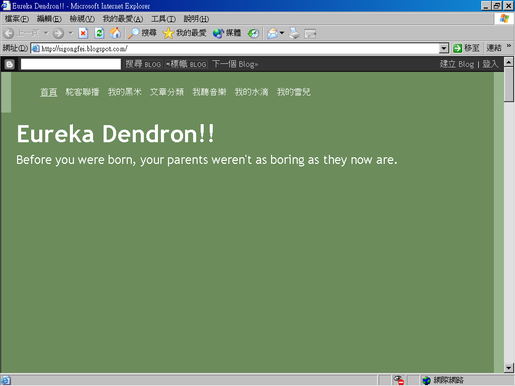

有人說用IE6開會綠一片?
而且還不是每個IE6開都是這樣(這怎麼Debug阿...怒)
我的電腦升級IE7了...開起來沒什麼問題..Fx 和Opera開也都很正常..
所以請有IE6的人幫我看一下吧

是會這樣沒錯,不過並不是所有的 IE6 都一樣的話,可能是 IE6 的版本或是功能上有差別吧。
IE6 的差異造成的問題可以參考這串
viewtopic.php?t=17574
上你的網站時,我的 IE6 的畫面如下,右邊內文部分全被綠色蓋住,然後左邊的導引列則是被擠到最下方。
檔案註釋: 首篇發文者的網站用 IE6 看的情況
2007-04-14_143752_ie.png [36.6 KiB]

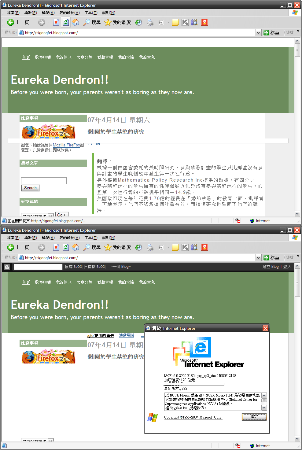

standalone versions of Internet Explorer
http://browsers.evolt.org/?ie/32bit/standalone
http://www.dotdesign.com.tw/blog/index. ... ntry070113
檔案註釋: 我的畫面;上圖正在開啟,下圖開啟完成。
XP_SP2_IE6.PNG [150.49 KiB]
被下載 703 次

ie6 在浮動物件(float)太混亂時,常會發生的bug,所以像不定時炸彈。
可以嚐試在float物件加css position:relative;
CSS如下定義,內容應該可以出現了:
#main-wrapper {
 ~~原內容略
 position:relative;
#sidebar-wrapper {
 ~~原內容略
 position:relative;
不過,依個人經驗,ie在float物件上的表現問題很多,建議整面的大局部排版還是利用position(俗稱CSS-P)的技術比較適宜。
