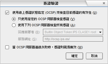

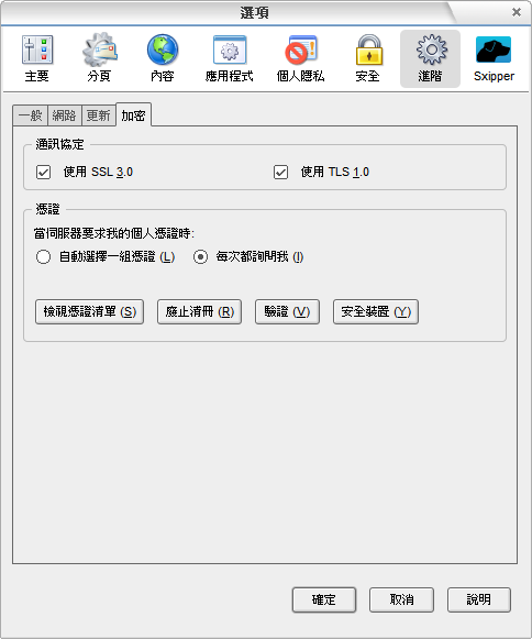

我有台新帳戶,一直以來都可以使用Fx3登入無誤
但我不了解安全憑證的運作方式,只能提供我的設定值擷圖給你參考…
或者你可以先試著清除「快取」跟「已認證連線」

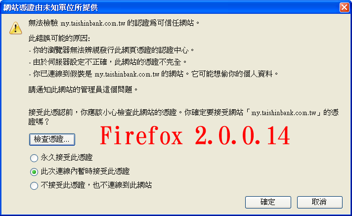

可是不知道什麼時候開始,我用 Firefox 2.0.0.14 瀏覽 台新銀行網銀的時候,一定會先跳出如下對話框《網站憑證由未知單位所提供》:

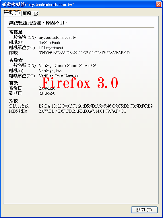

而我檢查過 Firefox 3.0 的設定也都跟樓上板友的設定一樣,但是用 Firefox 3.0 瀏覽 台新銀行網銀時,還是會得到如下畫面:
請問該怎麼辦呢?要通知 台新銀行 修正此問題嗎?

在FF3暫時的補救方案係透過「新增例外網站」的方式,先接受台新銀行所提供之無效的安全憑證。至於台新銀行是否願意更新憑證,端看台新銀行對用戶申訴此問題之回應了。參考下列網頁討論,台新銀行的憑證應非有效憑證;雖然有瀏覽器會自動接受此憑證。
http://support.mozilla.com/tiki-view_fo ... ntId=92182
