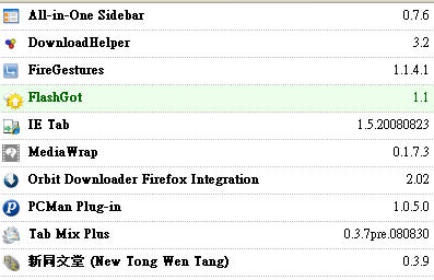

文章發表於 : 2008-09-08, 23:58
註冊時間: 2005-12-25, 04:15
文章: 10
小弟也遇到這個問題耶,不知道有沒有那位大大能夠指導一下,怎麼會這樣…是套件的問題嗎?小弟的情況跟上面的大大一樣,套件如附檔所示‧‧‧‧

文章發表於 : 2008-09-09, 11:44
小弟後來發現,好像跟mediawrap這個套件有關,因為我關了mediawrap之後,就正常顯示了,放大全螢幕沒有偏一邊,
http://vlog.xuite.net/vlog/index.php
但是相對的,其它的像下面這些網頁就不能撥了
http://www.ch5.tv/MOVIES/
http://tw.music.yahoo.com/
有一好,沒二好,firefox真是讓我又愛又恨…
要怎樣才能兩全其美呢?
