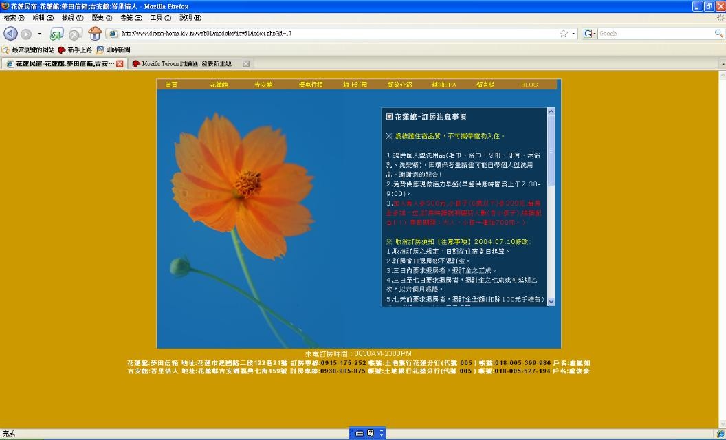

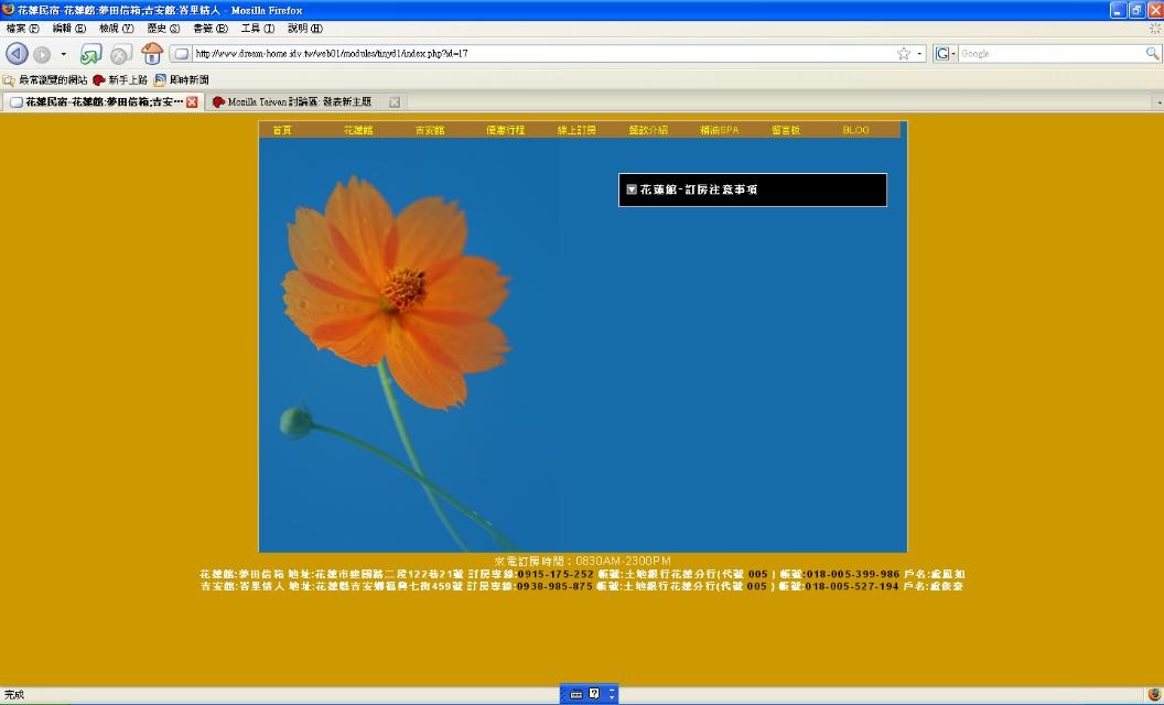

個人進入一使用Flash的民宿網頁,發現FF3無法完整呈現內容,但透過IE Tab套件則可正常顯示(跳過顯示的錯誤訊息)。請問這單純係網頁程式設計上的問題,還是與Flash有關?謝謝。
檔案註釋: 透過IE Tab顯示的畫面

檔案註釋: FF3顯示的畫面

那些內容是使用 JavaScript 展開/收縮的
他程式裡有很多 什麼什麼.style,那個 "什麼什麼" 的寫法只有 IE 認得
應該改用 document.getElementById('什麼什麼').style 才對
