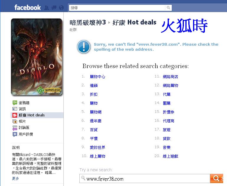

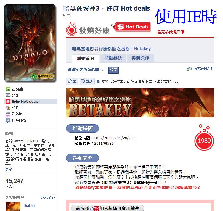

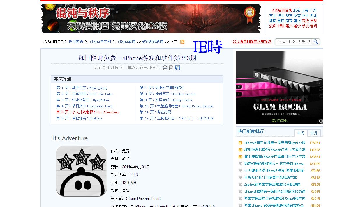

之前我用火狐時逛電玩巴士,顯示皆是正常,但是這兩天突然某些網頁的圖片都顯示不出來
我很確定之前用火狐逛那些網頁時圖片顯示是正常,
我爬文之後有人說是BDBLOCK的關係,所以我把它停用,結果還是一樣@@
所以我把所有的附加元件通通停用在測試,結果還是圖片顯示不出來。
另外一個問題則是有一些網頁都顯示不出來,會出現什麼:Sorry, we can't find "www.XXXXXX.com". Please check the spelling of the web address.
我原本以為是該網頁有問題所以不加理會,結果最近到FACEBOOK的HOT DEALs上也發現同樣問題,
所以我用了IE測試看看,果然那些都會顯示Sorry, we can't find.....的網頁用IE都可以顯示出來@@
我一樣停用了所有附件,但火狐依然無法遊覽那些網頁,請問有誰知道是什麼原因嗎?感謝

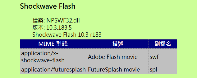

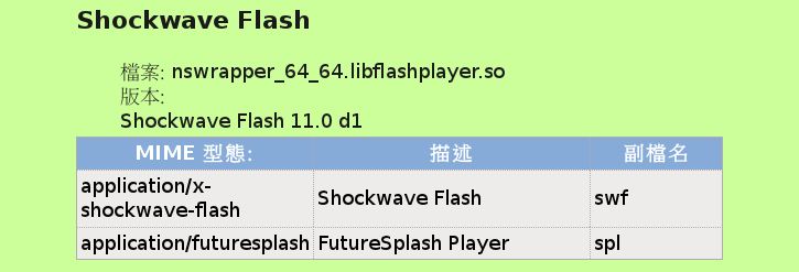

請先確認你的 FLASH 外掛程式有正確安裝!
在網址列輸入 about:plugins
看看是不是有 Shockwave Flash 的資訊,有才表示你的 FLASH 外掛程式有正確安裝。
另外請注意 IE 和 Fx 的 FLASH 安裝程式是不一樣的,只裝 IE 版那是無法在 Fx 中看 FLASH 的。
如果不是 FLASH 安裝的問題,請開一新的 profile 再試看看,將問題層別一下!

檔案的差異是作業系統不同造成的,不用在意;另外放上 Windows 版 Fx9 的訊息供你對照。
基本上你的 Fx 已經可支援 FLASH 播放,但你又說新開的使用者還是無法正常瀏覽網頁跟使用 FLASH,那問題可能就限縮到 Fx 本身、FLASH 版本及網頁的問題上,能否請你貼上有問題的網址以利交叉比對?

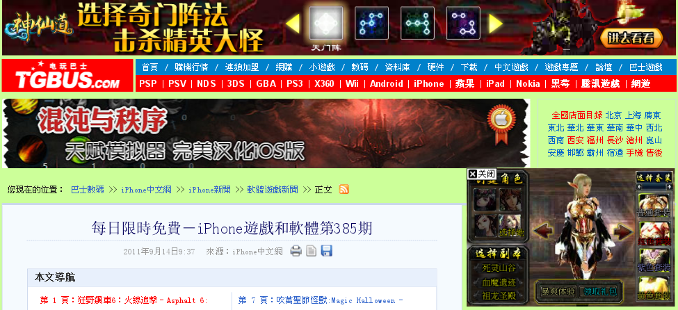

之前我用火狐遊覽GOOGLE的地圖街景時,GOOGLE會要求我灌FLASH,但事實上我已經灌了
用IE就可正常瀏覽街景,
但我剛剛在去實驗時,卻突然又可以用火狐瀏覽GOOGLE街景了
然後我依然不能瀏覽電玩巴士的部份網頁,都會變成如下圖
網頁網址在這:http://iphone.tgbus.com/news/bagua/201109/20110914093742.shtml
但我用IE瀏覽時卻可以正常的顯示

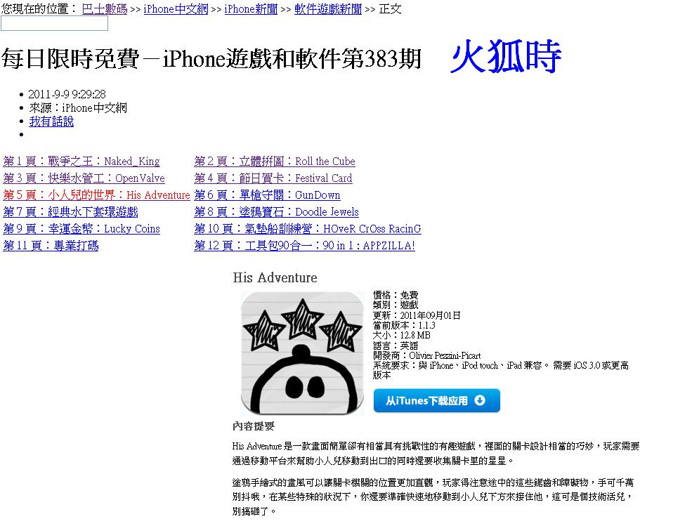

這個網站我用 Fx4 、Fx6 及 Fx9 上去看都是正常的,附上 Fx6 看到的截圖。

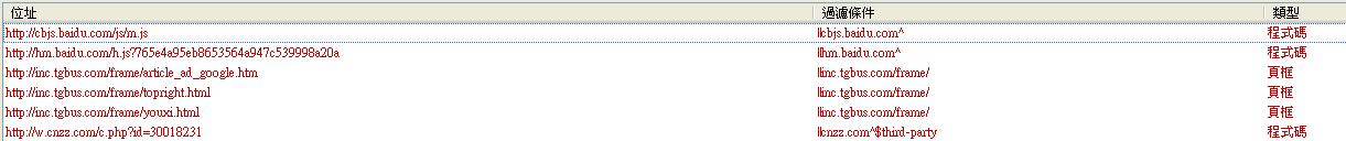

從你的截圖來看,應該是 AdBlock Plus 造成的原因居多, ABP 運作中時的圖示是紅底白字圖檔,停用時會變成灰底白字圖檔。請你再進到出問題的網址,按 Ctrl+Shift+V 將你的「開啟可阻擋項目」秀出來,將畫面捲動到出現最多紅字的地方再截一下圖來看。

我之前有刪除過AdBlock Plus 這個附加元件,結果還是一樣的情況
不過後來我有還原火狐的附件,我用了你說的方式後,的確有出現一堆紅字
不好意思,一直麻煩妳,感謝

綜合以上的資訊,我判斷你不會用 AdBlock Plus 。有紅字表示 ABP 在運作中,已經有一些連結被擋掉了,所以才造成你看到不正常網頁。
針對性的解決方式:將狀態欄中的所有紅色叉叉都按一下,讓它變成灰色的點後,再按 Fx 的 F5 應該就可以了。
全面性的解決方式:不要再訂閱過濾條件,學會使用 AdBlock Plus 及看看些 HTML 語法的說明資料,用你學到的知識針對你認定的垃圾資訊進行封鎖即可。

我把有紅字的都按了X下去,讓它變成灰色
但是重新整理頁面卻依然還是顯示不正常ˊˋ
我也去附件那邊把ABP的過濾條件全部刪除,依然還是顯示不正常@@

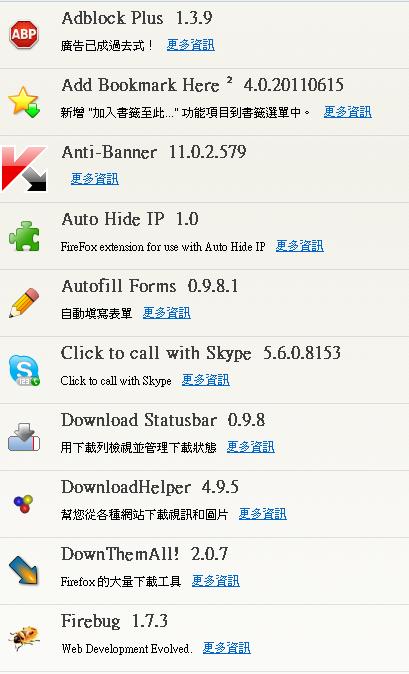

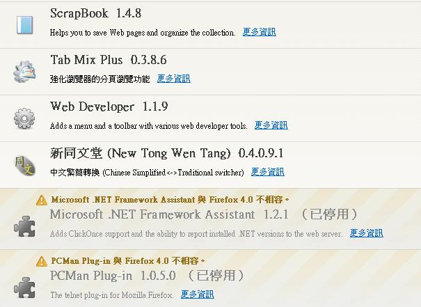

那把你所用的所有附加元件都列出來看看,也許還有其它的東西在搞怪。
Mozilla/5.0 (Windows NT 5.1; rv:9.0a1) Gecko/20110910 Firefox/9.0a1
文章發表於 : 2011-09-14, 23:15
註冊時間: 2008-10-18, 11:37
文章: 23

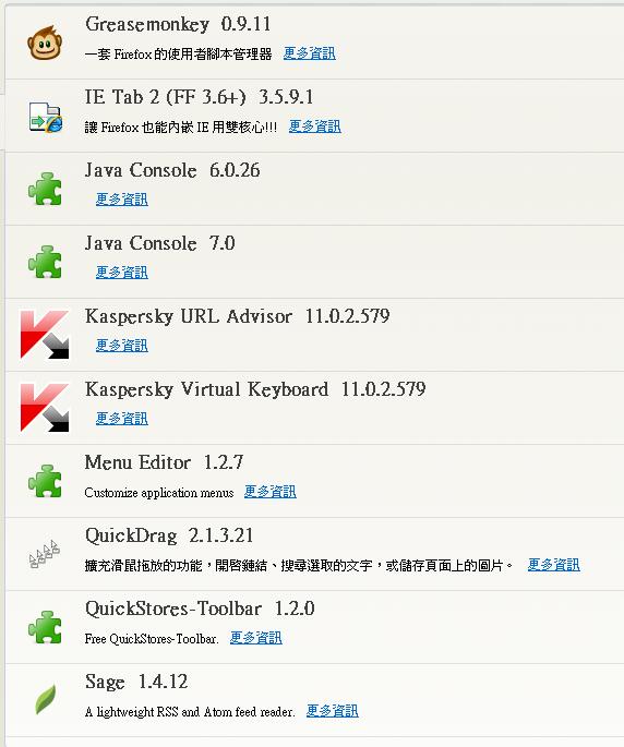

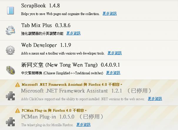

這些是我全部的附加元件,可是我曾經用過停用所有附加元件來執行火狐,
卻還是一樣的狀況@@
