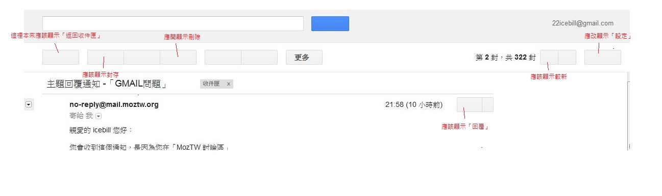

如附上的圖片
YAHOO信箱本來也會這樣, 重新開啟後就沒有這樣的問題了
可是GMAIL重新開啟還是不行
為什麼呢?
謝謝

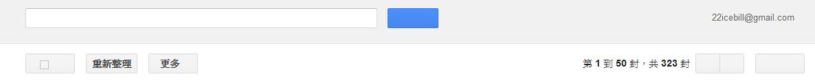

不是信件內的圖片無法顯示,是信箱頁面裡的"封存","刪除","回覆"…等這種連結鍵無法顯示
要把滑鼠游標移過去才會顯示
謝謝唷~
附件我有標示出來。

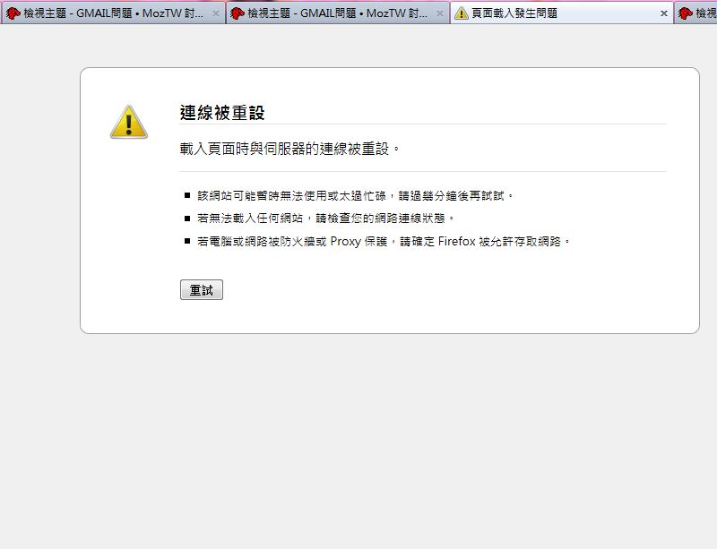

taglife 寫:
那些按鈕上面顯示的就是圖示,
你看看這張圖看不看的到:
https://ssl.gstatic.com/ui/v1/icons/mai ... black2.png
謝謝您的協助!
按下您的連結,顯示如附件
擷取0405(2).JPG [44.79 KiB]
被下載 601 次

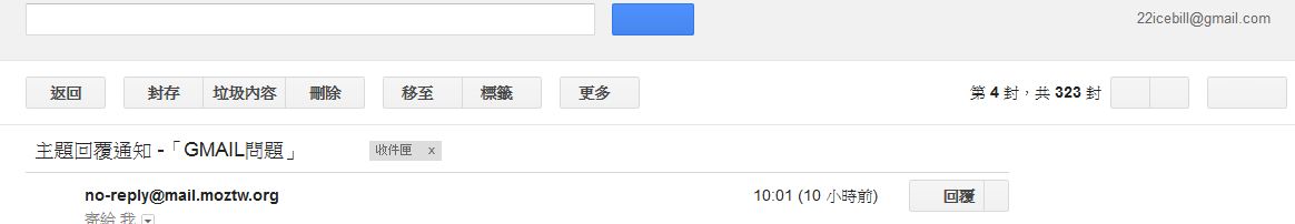

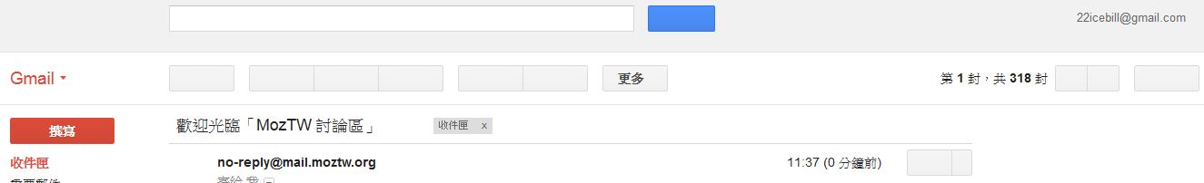

非常感謝您的協助!
1. firefox的安全模式怎麼設定呢
2. 把按鈕標籤換成文字後;有部分顯示、部分還是一樣空白:
這是進入信箱首頁:
擷取0405(3).JPG [17.85 KiB]
被下載 577 次
這是進入信件以後:
擷取0405(4).JPG [30.41 KiB]
被下載 541 次
3. 然而,點選「暫時切換回舊版介面」後,就沒有此問題產生!
為什麼呢?
謝謝您

 文章主題 : Re: GMAIL問題
文章發表於 : 2012-04-05, 21:45
icebill 寫:
taglife 寫:
那些按鈕上面顯示的就是圖示,
你看看這張圖看不看的到:
謝謝您的協助!
按下您的連結,顯示如附件
你 IP 在中國境內,那畫面連線被重設所以是 GFW?
 文章主題 : Re: GMAIL問題
文章發表於 : 2012-04-05, 21:54
註冊時間: 2012-04-04, 11:37
文章: 7
1abcd 寫:
icebill 寫:
taglife 寫:
那些按鈕上面顯示的就是圖示,
你看看這張圖看不看的到:
謝謝您的協助!
按下您的連結,顯示如附件
是的!
我是在大陸工作的台灣人!
用火狐
GMAIL常常無法預覽信件中的附件
YAHOO就沒問題
可是之前都不會有這樣的空白按鍵問題
這一兩個星期開始會這樣~
中毒?
還是其實是GOOGLE的問題?
嘖嘖
 文章主題 : Re: GMAIL問題
文章發表於 : 2012-04-06, 10:53
註冊時間: 2011-05-24, 23:25
文章: 703
GFW 的問題,用 Proxy 上!
跟 Firefox 和 Google 沒關係。
