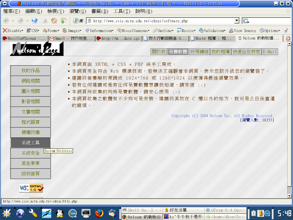

想請教大家的是,
上面這個網頁,在IE跑的話
左邊的sidebar會依照使用者目前在看的項目,而使得該項目顏色不同,
可是FF卻沒有此效果。
請問是什麼原因呢 ?
Mozilla/5.0 (Windows; U; Windows NT 5.1; zh-TW; rv:1.7.3) Gecko/20041101 Firefox/1.0RC2

文章發表於 : 2004-11-08, 17:43
請下以下兩張圖左邊的sidebar
這是 FF 的
這是 IE 的
為什麼會有這種差別呢?

可是我有耶.....
照下來指標不見了,不要介意啊,總之可以就對了
要不要查查看 about:config ?
css_eg.png [257.35 KiB]
被下載 956 次

文章發表於 : 2004-11-08, 17:58
dken 寫:
可是我有耶.....
感謝您以及其他各位的幫忙,或許是我沒有表達好吧。
我指的變色不是"滑鼠移過"的變色,
而是"指出正在瀏覽哪頁"的變色。
滑鼠移過去(hover)的變色是沒問題的,
可是在ie底下,假設我點了左邊的"系統工具"好了,
那麼我就會連到系統工具那一頁,
同時左方的"系統工具"也會有不同的顏色,以便讓人知道正在看哪一頁。
可是ff卻沒有這個效果,卻不知是為什麼呢?

我想我瞭解你的意思... 可是我還是有變色 XD
你要不要試試把我剛剛說的 :visited 拿掉?
雜工 :: 柏強 / Bob Chao
文章發表於 : 2004-11-08, 18:16
怪怪... 我的有時候可以顏色留在那裡,有時候不行 :?
Mozilla/5.0 (Windows; U; Windows NT 5.1; en-US; rv:1.7.5) Gecko/20041103 Firefox/1.0RC2
文章發表於 : 2004-11-08, 18:18
BobChao 寫:
我試了一下,應該可以。
可是現在又有另一個問題了,就是之前我沒注意到我設的id有重複,
現在我把它改掉了,改成用class,
卻反而在 ff 跟 ie 都出不來了 @@

#sidebar li a.active {
   background: #666;
   color: #fff;
   border-left: 2px solid #cfcfcf;
   border-right: 2px solid #cfcfcf;
   text-decoration: none;
要不要加上上面那段(當然顏色要改,我是直接copy下來的),然後在你每頁的sidebar都去修改它的<li />的class(要變色的class改成active)。還有一個方法是用body的ID來控制,不過這樣會CSS的部份會增加很多。

用 a:link 設定初值如何??
http://dken.blogspot.com/
Mozilla/5.0 (X11; U; Linux i686; zh-TW; rv:1.7.5) Gecko/20041107 Firefox/1.0
文章發表於 : 2004-11-08, 23:34
dken 寫:
用 a:link 設定初值如何??
是個怪怪,我用 a:link 在 FF 就可以顯示,
可是到 IE 就跑不出來。
但是用 a:visited 或 a 在 IE 就ok,FF卻又出不來 (._.?)
