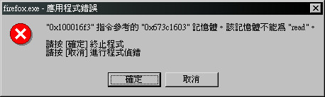

我的情形是,看某些有Flash的網站時FX會掛掉(以前用Windows九八時只會說是停止回應,換成兩千後他的說明是記憶體不能read或不能written),有些則不會。而我如果直接把該網站的Flash下載下來後來用FX看,也是正常的。感覺好像是換成1.0版後開始出現的(無論有沒有裝擴充套件時都會這樣),不知道是不是給FX用的Flash Player之問題呢? :shock:
本篇文章的筆者所提的網站我看了之後也會掛掉,還有一個站也會如此:http://www.7colorleaf.net/7colorleaf/index.htm
PS.我的朋友和我一樣是FX1.0加上Flash Player 7,可是卻沒有這種問題

忘了說,這些網站有時候進去出現的錯誤訊息只說:
「Plugin造成一個嚴重錯誤,你最好重開瀏覽器。」

我找到原因了。因為當初我裝的Mozilla ActiveX plugin並沒有給Fx1.0的版本,所以用的是其他版本,只要換成for Fx1.0的版本,就不會再發生這種瀏覽網站掛掉的情形了。真是抱歉,原來是我自己的問題^^
