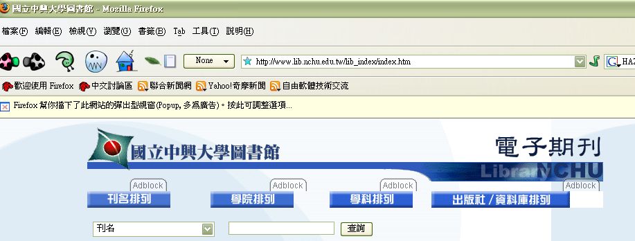

我們學校的圖書館有用JAVA...我也裝了
可是只有在點選"電子資料庫"時上排的JAVA按鈕不會出現
如果是點選`"電子期刊"就會出現
圖書館網址
http://www.lib.nchu.edu.tw/lib_index/index.htm
這是怎麼回事呢?是我安裝JAVA不完全嗎?

<SCRIPT language=JavaScript>
if (document.all)
showToolbar()
</SCRIPT>
又是document.all (IE only)
另外還是要說明一下,JavaScript和Java是完全不同的東西 :)

那為什麼這一頁卻看的到呢???

Anonymous 寫:
那為什麼這一頁卻看的到呢???
不是說了JavaScript和Java是不一樣的東西嗎?
你看得到的那個是屬於Java的部份
前面選單不行的是JavaScript的問題

據我所知,這個學校大部分的網頁都是用Frontpage產生
所以相容性的問題會很多;我第一次查看他們的網頁原始檔時
實在不太能理解寫得出PHP的設計師為什麼會用Frontpage來作網頁...

原來她們是不同的東西!!
我以為是一樣的說!!!謝謝大大解答 :D
