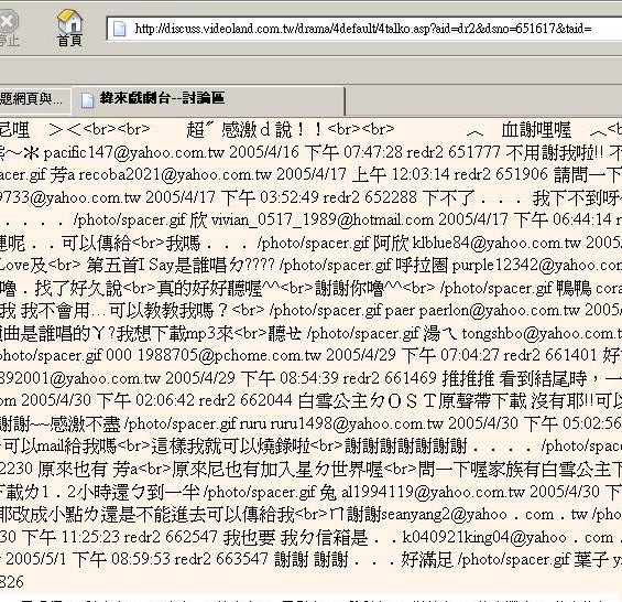

不好意思,我有先用搜尋去找,可是我找不到相關的問題,也可能是我輸入的索引字不對,所以找不到,不過我想這個問題應該可嘲在這裡提問吧!就是我在上緯x電視台的討論區時,所看的所有回覆的文章都會擠在最上面,請問是我自己firefox少裝什麼套件,還是緯x電視自己本身的問題呢?

那代表是對方的問題嗎?因為這樣子文章挺痛苦的,可是上它們家別的討論區就都正常,沒問題!不會出現所有文章都擠在最上面

雖然到目前為止還是沒有辦法解決我的問題,因為小妹我不懂得這些語法,so....總而言之,還是謝謝大家![/code]

不,其實是因為那個排版亂七八糟的地方是用 XML 寫的,
XML 需要靠 CSS 才能做出正確排版的輸出,
可是對方網頁直接丟 XML 出來卻沒給 CSS ,
所以看起來才會那樣子,解決方法其實蠻簡單的,
請對方把 <xml id="gbookd"> 所對應的 CSS 加進去就好。
(請別問我為何 IE 『好像』是對的,我懶得用 IE 。)
