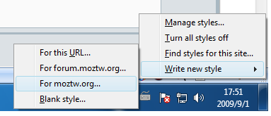

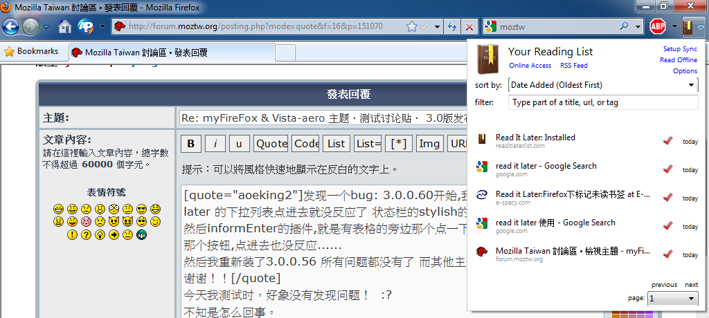

aoeking2 寫:
发现一个bug: 3.0.0.60开始,我的firefox 的read it later 的下拉列表点进去就没反应了 状态栏的stylish的图标 点进去也没反应了 然后informEnter的插件,就是有表格的旁边那个点一下,出来参数让你自动填的那个按钮,点进去也没反应......
然后我重新装了3.0.0.56 所有问题都没有了 而其他主题也都没有这个问题.....
谢谢!!
今天我测试时,好象没有发现问题! :?
不知是怎么回事。
请帮我再测试一下如何?
我的OS.
windows 7 / ff3.5.2.
pic2.png [13.49 KiB]
被下載 217 次
pic1.png [102.39 KiB]
被下載 223 次
