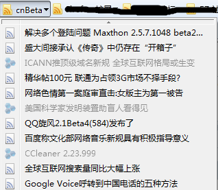

文章發表於 : 2009-09-03, 21:23
註冊時間: 2007-01-16, 20:33
文章: 73
例如在书签栏rss消息点击中键,应该不会关闭才对
11.png [33.91 KiB]
被下載 269 次
Mozilla/5.0 (Windows; U; Windows NT 6.1; zh-CN; rv:1.9.1.4pre) Gecko/20090831 Shiretoko/3.5.4pre (ayakawa PGU)
文章發表於 : 2009-09-03, 23:27
註冊時間: 2007-01-07, 19:46
文章: 1153
來自: :) 星火
lupin1984 寫:
明白了,明天我来看看. 晚安 :)

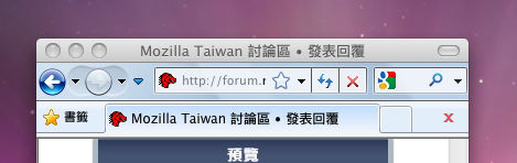

kfly 寫:
另外不知在MAC 上的效果如何。
有MAC的弟兄们请帮我截张图。
今天開了MacBook試試,發現在MAC上的效果有點糟...配上Personas for Firefox 更是慘烈XD ( 不過Personas在預設主題的效果也不好,我想就無視它吧 )
用的是3.0.0.64的版本
fx.png [55.24 KiB]
被下載 255 次
Mozilla/5.0 (Macintosh; U; Intel Mac OS X 10.5; zh-TW; rv:1.9.1.2) Gecko/20090729 Firefox/3.5.2

george755185 寫:
用的是3.0.0.64的版本
非常感谢george755185兄的截图,
现在总算知道哪有问题了.
明天来改改. :)
