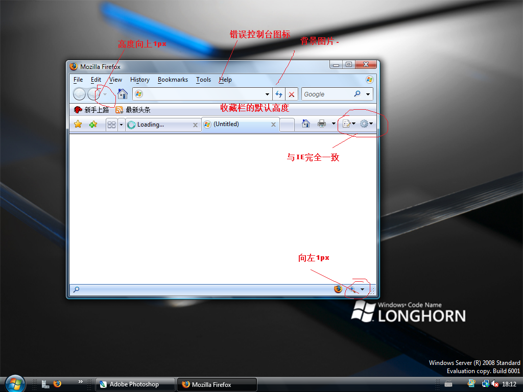

好了,先来发一个测试版.哈,拖了几天。
Merci chao兄,先看看.
搜索栏目前没修改。
改了些简单一点的地方。
修改的内容,见附图。
先看看效果如何,提出意见,再来. :)
show.png [444.44 KiB]
