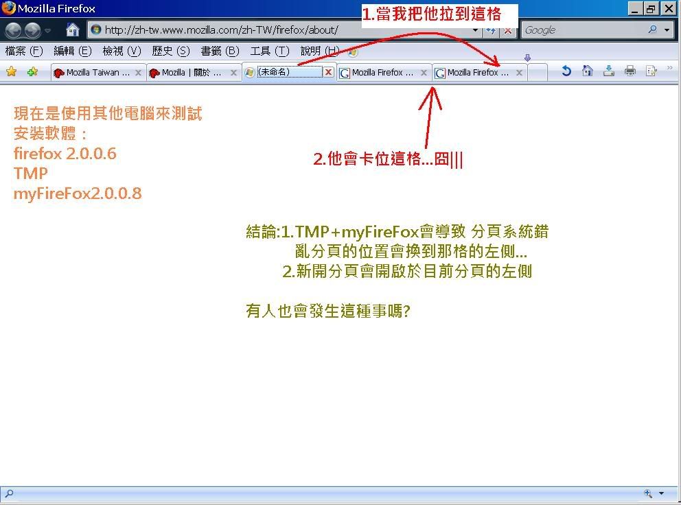

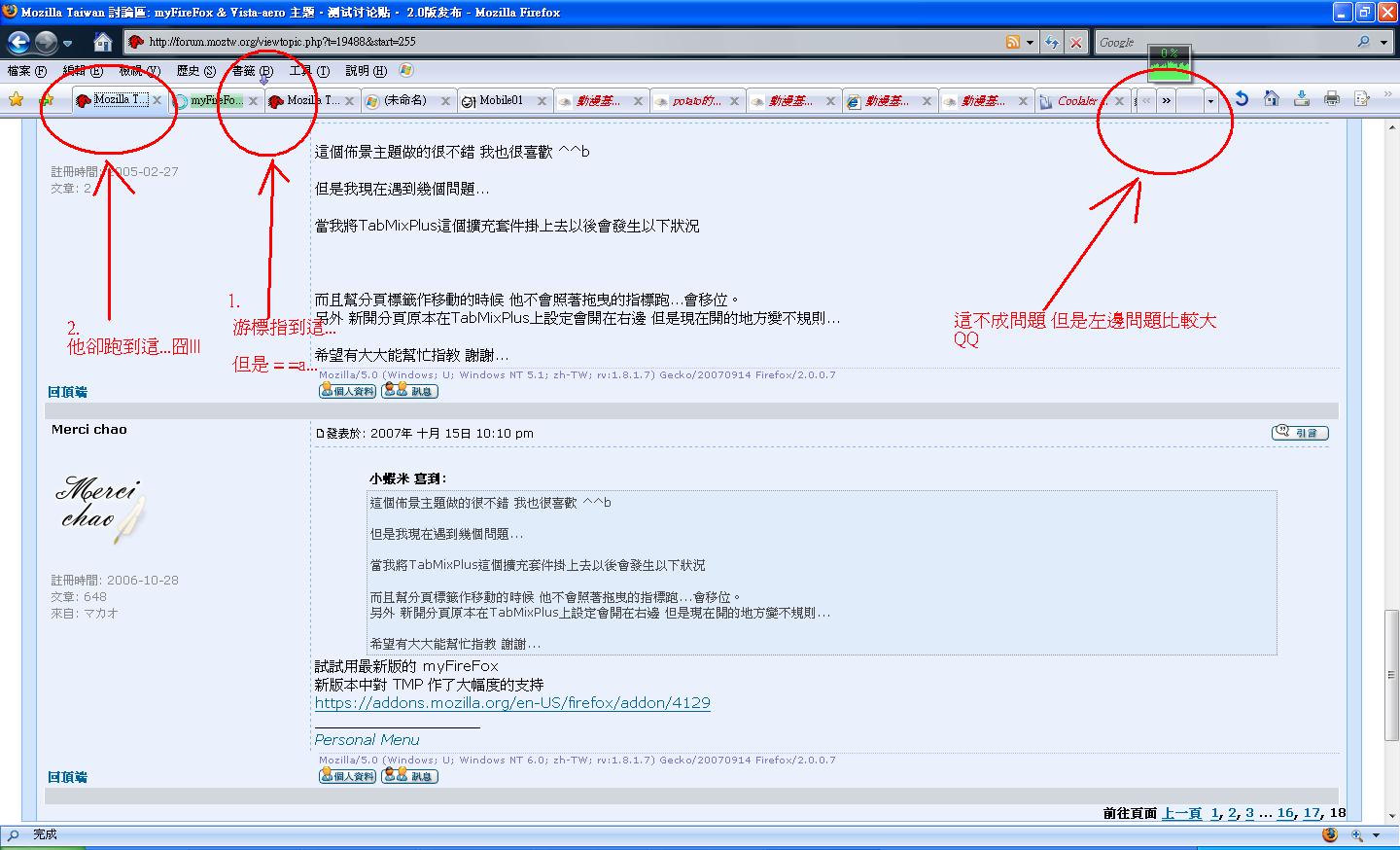

這個佈景主題做的很不錯 我也很喜歡 ^^b
但是我現在遇到幾個問題...
當我將TabMixPlus這個擴充套件掛上去以後會發生以下狀況
而且幫分頁標籤作移動的時候 他不會照著拖曳的指標跑...會移位。
另外 新開分頁原本在TabMixPlus上設定會開在右邊 但是現在開的地方變不規則...
希望有大大能幫忙指教 謝謝...

小蝦米 寫:
但是我現在遇到幾個問題...
希望有大大能幫忙指教 謝謝...
試試用最新版的 myFireFox
新版本中對 TMP 作了大幅度的支持
https://addons.mozilla.org/en-US/firefox/addon/4129

註冊時間: 2005-02-27, 19:56
文章: 5
感謝大大回答 ^^
不過我已經灌這新版的了...2.0.0.8
FIREFOX是用 2.0.0.7
這是我現在的狀況...QQ(沒變化
是只有我有這個問題嗎...@@?
幫幫忙.JPG [182.59 KiB]
被下載 354 次
文章發表於 : 2007-10-15, 23:37
註冊時間: 2006-10-28, 15:41
文章: 1422
新增分頁按鈕的位置是參照 IE 的, 是否能換回 TMP 的樣式就不太清楚
關於拉到 1, 2 分頁之間, 卻變成在 1 之前, 這個問題我沒有看到
是否有甚麼重要的細節我還沒理解? 例如說分頁達到一定數目, 要顯示分頁滾動按鈕的時候等等, 而且有沒有例外情況? 就是說沒有沒正常運作的情況?

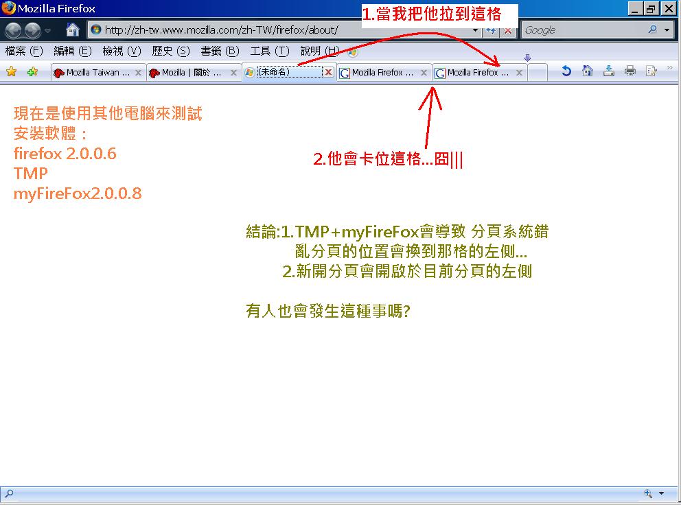

我在其他電腦上也會發生以下問題...
這難道是 BUG? 還是我安裝的東西有錯誤 /.\a
好想用他啊 >"<

補充一下:
TMP測試過的版本為:
0.3.6.0.070923 (好像是最新版 。_。a
0.3.5.0.061118 DevBuild
