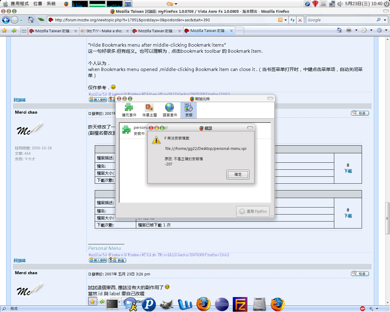

Merci chao 寫:
昨天修改了一些部份, 希望能再在 Linux 下測試一下以下兩個版本中, alt 功能的運作情況 :)
(副檔名要改為 xpi)
在linux下測試....沒法安裝!?
怪哉....是我哪裡弄錯了嗎?
另外,超級期待新改的書籤~看起來很不錯!
檔案註釋: 錯誤截圖
Screenshot.png [257.87 KiB]
被下載 452 次
Mozilla/5.0 (X11; U; Linux i686; en-US; rv:1.8.1.3) Gecko/20061201 Firefox/2.0.0.3 (Ubuntu-feisty)

邱碁森 寫:
在linux下測試....沒法安裝!?
試試到這裏
viewtopic.php?p=106008#106008
一上載到這裏, 檔案就壞掉了, 奇怪 :shock:
+ 之前嘗試過的那段 cursor 代碼及圖片要刪除掉
因為 cursor 的語法寫錯了, 應該是這樣 (我也是後來發現 :oops:):
cursor: url("xxxxx"), help !important;
而且 cursor 的檔案也有問題 (並不是真正的 .cur 檔)
當然除此之外, 我試過是真的不能顯示出來 (特殊問題)
