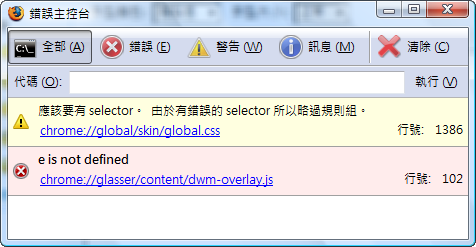

如圖
是這個嗎??
圖片 1.png [87.23 KiB]

我在錯誤主控台裏沒看到有上述的問題 :shock:
global.css 第 1386 行有問題倒是能看到

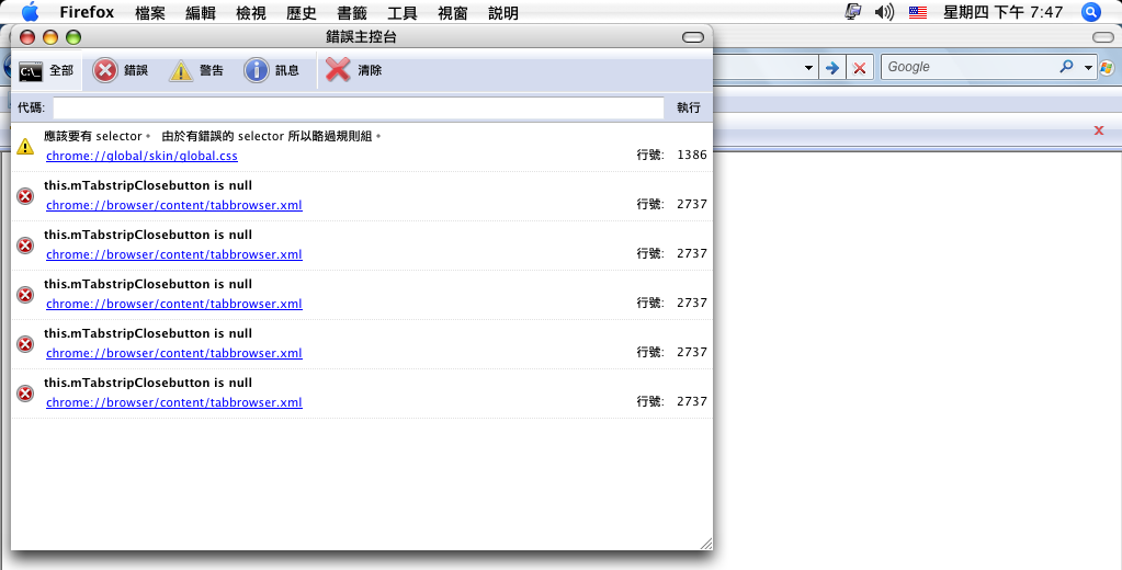

5. 復原已關閉分頁按鈕應該改成像頁面按鈕, 有箭頭那樣, tooltip 也應該改一下
sshot-4.png [44.37 KiB]
1386 行已删除.
是的,非常奇怪!不知从何下手. :oops:
akong兄能否将firefox重新安装一下.我个人认为可能是firefox本身有问题.你提供的图片上显示.那个关闭按钮好象有问题.
