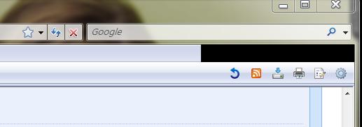

為何開了GLASSER 1.10.6會有一片黑色
Capture_02122009_171504.jpg [12.34 KiB]
被下載 302 次

wai148 寫:
请问你的屏幕分辨率是多少? (Screen Resolution)

文章發表於 : 2009-02-12, 18:13
註冊時間: 2005-02-12, 15:52
文章: 5
kfly 寫:
wai148 寫:
1920X1080

wai148 寫:
kfly 寫:
wai148 寫:
1920X1080
明白了。是menubar自定义的背景不够长造成的。
路漫漫其修远兮,吾将上下而求索.
