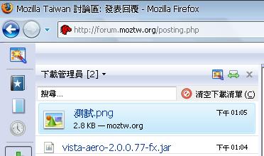

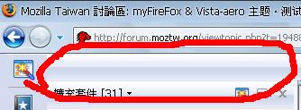

AIO惡夢再來 :( 圖檔
早就知道早上不該更新AIO的orz
(誰有舊版提供)
還有aio 顯示下載進度 文字檔名 字型好像怪怪的
佈景那邊 點Vista-aero 下方的圖(AIO模式) 下方捲軸不能動(左右)
abc.JPG [19.89 KiB]
被下載 262 次
AIO.JPG [13.86 KiB]
被下載 250 次
