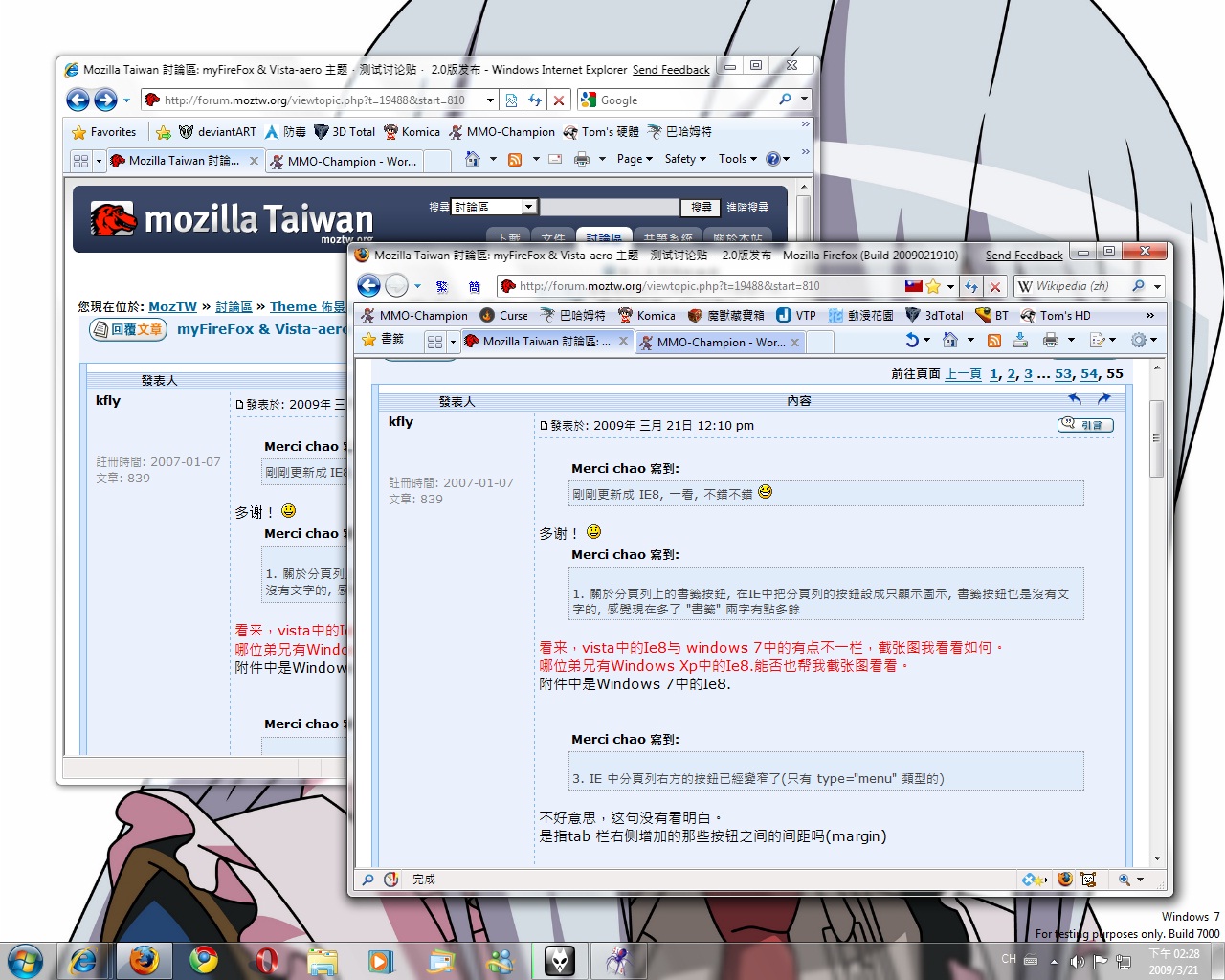

剛剛更新成 IE8, 一看, 不錯不錯 :lol:
多谢! :)

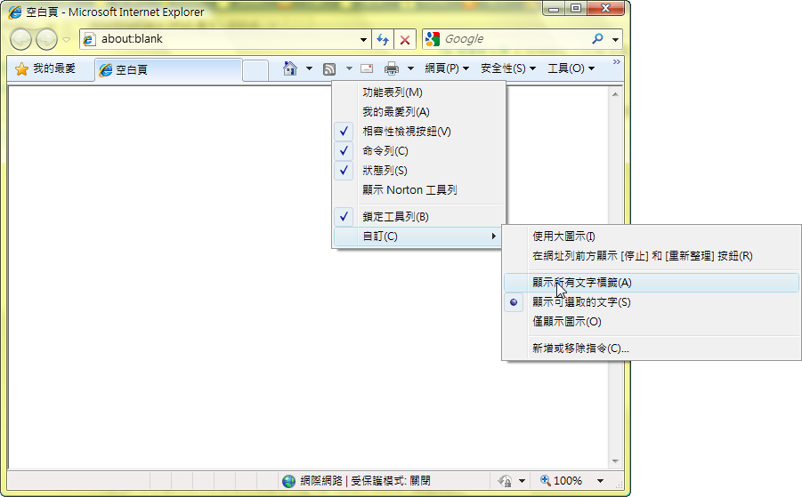

Merci chao 寫:
1. 關於分頁列上的書籤按鈕, 在IE中把分頁列的按鈕設成只顯示圖示, 書籤按鈕也是沒有文字的, 感覺現在多了 "書籤" 兩字有點多餘
看来,vista中的Ie8与 windows 7中的有点不一栏,截张图我看看如何。
哪位弟兄有Windows Xp中的Ie8.能否也帮我截张图看看。
附件中是Windows 7中的Ie8.

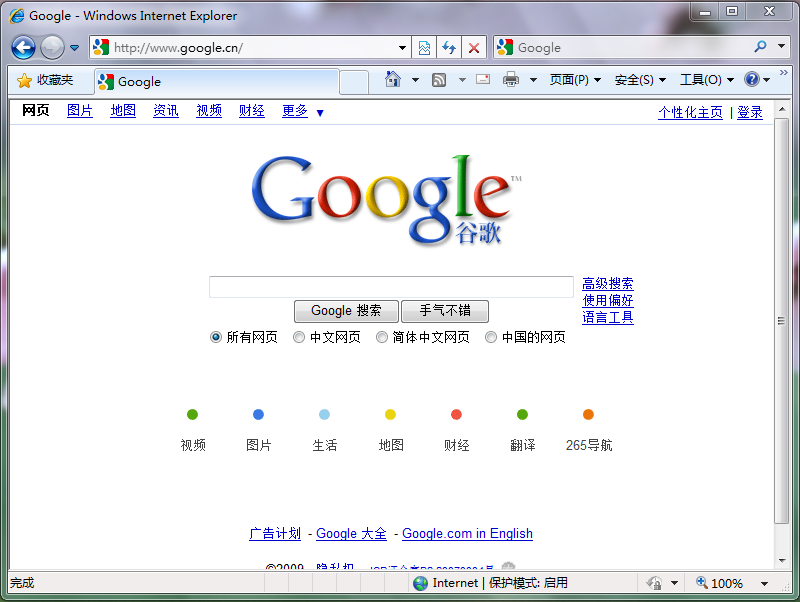

kfly 寫:
附件中是Windows 7中的Ie8.
看附圖, 不可能有不同了啦 :lol:
Merci chao 寫:
是指tab 栏右侧增加的那些按钮之间的间距吗(margin)
這是其中一點, IE 中按鈕間沒間距的
另外一點, 圖中上邊是 IE 的, 下邊是 FX 的, FX的按鈕明顯長一點

sshot-1.png [2.43 KiB]
被下載 236 次
檔案註釋: 附圖
个人感觉还是保留好点,在myfxva中定制如何?
不知其它弟兄怎么看?
个人感觉,这是Ie8中一个主要区别Ie7的地方。
另外打开侧栏,侧栏上部也要美观一点。

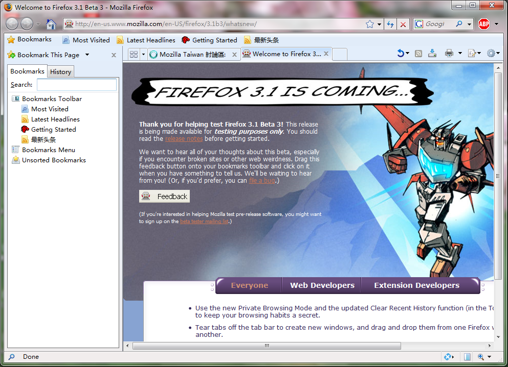

adolyes 寫:
感覺越來越接近了
書籤列的底色能改成IE8那樣嗎?
已修改,请测试。

新版本修改点:
修改了收藏栏,作到了与Ie8中的样式。
注意,必须要安装Merci chao兄的myFxva扩展
下载
请弟兄们测试。
好象要改的地方不多了。哈哈!
