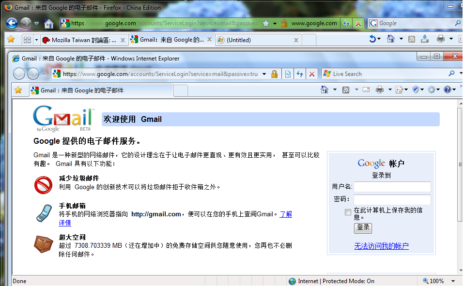

Merci chao 寫:
3. 當是以下這一類網站時, 網址列應該是平常的白色背景
測試網頁: http://gmail.com
这个该如何进行条件判定呢.

adolyes 寫:
kfly 寫:
Merci chao 寫:
这个该如何进行条件判定呢.
加密網頁?
httpS
请查看地址栏的那个S :shock:
httpsError.png [287.17 KiB]
被下載 233 次

kfly 寫:
这个该如何进行条件判定呢.
如果是去 Gmail, 網址列的圖標背景是藍色的圖
如果是 AMO, 就是綠色的圖
這個應該都是 CSS 篩選的效果吧?
已修改
Merci chao 寫:
如果是 AMO, 就是綠色的圖
這個應該都是 CSS 篩選的效果吧?
的确如些,观察非常的仔细。

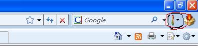

:oops: 每次用Merci chao兄的扩展都会出现莫名问题。尤其这次用最新版和89配合,设置不能只见一个滚动条。
另89版会出现如图问题。
檔案註釋: 图标莫名异常
bug.JPG [9.51 KiB]
被下載 225 次

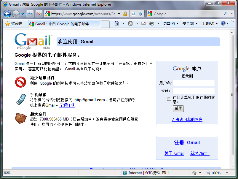

malagege 寫:
那個背景藍色的圖是圖片還是網址列?
我覺得要加黃色背景。
那个背景蓝色的图是指地址栏中左侧图标的背景。
而不是指網址列的背景图。
请看附件中gmail的图片。
可以看到当打开gmail页面时,
它的地址栏只显示了一个锁头。
但地址栏的背景并没有变色。
jpsdwang 寫:
不好意思,这一句没有看明白。能否也帮我截个图说明一下?
jpsdwang 寫:
另89版会出现如图问题。
请问那个缩小了的图标是什么扩展的按钮。
我来测试一下。
设计时,因为是两个人工作。
而且我们从来没讨论过自已的思路与方法,我个人也从来没有说过修改的地方。因为改的地方太多了,都是在很多不同的文件中改上几句。每一版中,都不同。
所以出现误差也是再所难免了,希望弟兄理解 :)
当然个人认为,只要将问题说明一下,应该是可以解决的。
Ie8Gmail.png [129.59 KiB]
被下載 206 次

jpsdwang 寫:
有沒有圖能看?
