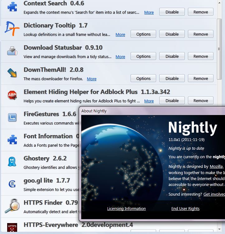

adam 寫:
若值為 false,則將啟動新式的相容模式,也就是等於內建了 Add-on Compatibility Reporter 套件的相容模式,
是這樣子嗎?
預計11版將預設啟動,也就是值為 false,但是一但啟用,難道不會對 Firefox 穩定性造成影響嗎?
圖片擷取自Nightly 版,表中應該超過一半套件是不相容11版:
Nightly 剛在2天前將預設值換成false。跟ACR 不同的是,套件不但預設為啟用狀態,甚至不會提示為不相容所用的firefox 版本,感覺就像在用正式版。但此功能只會將支援4.0+的套件變成自動相容,而且沒有提供滙報不相容的功能。
至於穩定性方面……這功能是用家要求的,到時某某套件的某某功能失效時,再等待他們的怒哮吧。 :evil:
