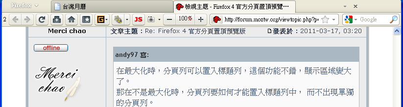

謝謝 Merci chao 大大的指點。
測試結果報告。
參數:
1. X= 94
2. Y= 69
3. 17 調整為 30
結果(圖片 A03-修改後)
1. 在左上角的 Firefox 功能按紐,變色了,但是滑鼠可以點選到。
2. 在右上角的 最小化、最大化、關閉 功能按紐不見了,雖然有保留位置,但是滑鼠點選不到,不能使用。
這個方法,感覺上像是用分頁列蓋住標題列的樣子。因為我在調整 17 這個數值時發現的。
要如何能使 最小化、最大化、關閉 功能按紐,再顯示出來呢?
再次謝謝。

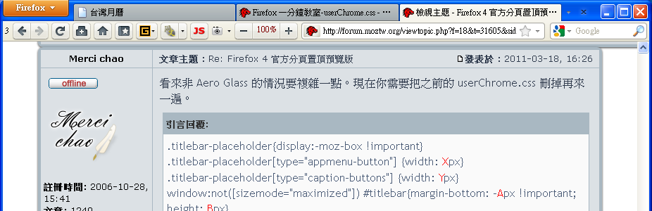

看來非 Aero Glass 的情況要複雜一點。現在你需要把之前的 userChrome.css 刪掉再來一遍。
.titlebar-placeholder{display:-moz-box !important}
.titlebar-placeholder[type="appmenu-button"] {width: Xpx}
.titlebar-placeholder[type="caption-buttons"] {width: Ypx}
window:not([sizemode="maximized"]) #titlebar{margin-bottom: -Apx !important; height: Bpx}
@media not all and (-moz-windows-compositor) {
#main-window:not([inFullscreen]) #toolbar-menubar[inactive] ~ #TabsToolbar:not(:-moz-lwtheme) {
background: none !important;
color: CaptionText;
#main-window:not([inFullscreen]) #toolbar-menubar[inactive] ~ #TabsToolbar:not(:-moz-lwtheme):-moz-window-inactive {
color: InactiveCaptionText;
#appmenu-button-container,
#titlebar-buttonbox {
position: relative;
var doc = Components.classes["@mozilla.org/appshell/window-mediator;1"]
   .getService(Components.interfaces.nsIWindowMediator)
   .getMostRecentWindow("navigator:browser").document;
var titlebar = doc.getElementById("titlebar");
alert("X = "+doc.getElementsByAttribute("type","appmenu-button")[0].width
   +"\nY = "+doc.getElementsByAttribute("type","caption-buttons")[0].width
   +"\nA = "+/\d+(?=px)/.exec(titlebar.getAttribute("style"))
   +"\nB = "+titlebar.clientHeight);
B 這個值是標題列的高度。小於這個值的話,標題列的高度是不會再減小的,而標題列剛好沒有空白給你移動視窗。意思就是,0~B 的效果都是一樣的,大於 B 之後標題列就會變高一些,讓你移動視窗的空白地方就更多。

測試結果報告。
參數:
1. X= 94
2. Y= 69
3. A= 26
4. B= 30
結果:(000-結果-完美.png)
這樣就可以有最大瀏覽空間了,謝謝。
PS. Merci chao 大大好利害,就像 google 大神一樣 ^_^。

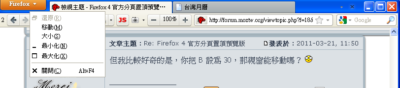

Merci chao 大大。
可以移動視窗,當然沒有像直接使用滑鼠那樣方便啦。
1. 把滑鼠移動到左上角橙色Firefox 下面一點點的藍色區域,按滑鼠右鍵,選移動。
2. 再下來,使用上下左右四個方向鍵來移動視窗。
因為是使用小小筆電,所以只好這樣用了 ^_^
當然最好的方法,還是 Merci chao 大大 所說,把 30 再設大一點點,這樣滑鼠就可以直接移動視窗。
PS. 把滑鼠移動到左上角橙色Firefox 下面一點點的藍色區域,按滑鼠左鍵,就可以直接移動視窗。我剛才才知道,呵呵。

andy97 寫:
Merci chao 大大。
あれええええええええ!? 超震驚的! :shock:
我一直都不知道「右鍵 -> 移動」是用來幹甚麼的,原來是用鍵盤的!?
我用了 Windows 十幾年了都不知道...
其實你按 alt+space 會更快。有時候我都是 alt+space c 那樣關視窗的,感覺很帥。 :lol:
